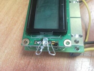

Гость alx25v Опубликовано 25 Декабря, 2012 в 13:49 Жалоба Поделиться Опубликовано 25 Декабря, 2012 в 13:49 (изменено) Если существует модель с подсветкой то оную легко добавить. В мастерских по ремонту сотиков берём битый экран (насыпят с горкой) по размеру больше. Длину световода смотри от стороны светиков подсветки. Внимание зеркальная часть световода может проводить ток, наклей скотч. Отделяем стекло модернизируемого табло, нарезаем световод, ставим обратно, лепим светик от сотика и ограничительный резистор. Были фотки, пролюбил где то.... Изменено 25 Декабря, 2012 в 13:50 пользователем alx25v Ссылка на комментарий Поделиться на другие сайты Поделиться

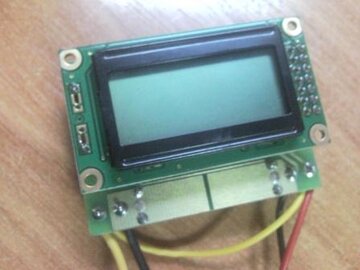

Гость alx25v Опубликовано 25 Декабря, 2012 в 16:13 Жалоба Поделиться Опубликовано 25 Декабря, 2012 в 16:13 (изменено) Попробуй, отражающая поверхность в них в действительности неплохо просвечивается. Даже если там плёнка зеркалка, её можно убрать. Вот переделал один, как раз надо было. Светик светит по диагонали и по этому пятно есть. На третьей фотке светик прикрыт обрезком зеркальной плёнки от световода. На последней моя первая переделка. Изменено 25 Декабря, 2012 в 17:30 пользователем alx25v Ссылка на комментарий Поделиться на другие сайты Поделиться
ostap Опубликовано 25 Декабря, 2012 в 18:36 Автор Жалоба Поделиться Опубликовано 25 Декабря, 2012 в 18:36 Буду пробовать ! Не разу не разбирал ЖКИ , если и сломаю все равно он меня не устраивал :smile: Ссылка на комментарий Поделиться на другие сайты Поделиться
