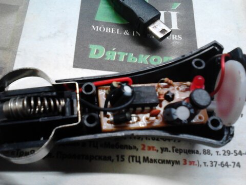

Гость loneperson Опубликовано 13 Декабря, 2012 в 18:04 Жалоба Поделиться Опубликовано 13 Декабря, 2012 в 18:04 (изменено) Имется навигатор, магнитола. Навигатор от выхода на наушники соединен со входом магнитолы. При отключенном заряднике навигатора звук чистый, как только подключаешь зарядник появляются шумы. Как можно отфильтровать питание? Преобразователь внутри зарядки выполнен на мс 34063L с 12 до 5в. Изменено 13 Декабря, 2012 в 18:05 пользователем loneperson Ссылка на комментарий Поделиться на другие сайты Поделиться
Гость alvis Опубликовано 13 Декабря, 2012 в 19:17 Жалоба Поделиться Опубликовано 13 Декабря, 2012 в 19:17 Вот здесь - типовая _https://logic-bratsk.ru/radio/power/mc34063a.GIF Что-то на плате подобного выходного фильтра не видно... Ссылка на комментарий Поделиться на другие сайты Поделиться
alfaed Опубликовано 14 Декабря, 2012 в 10:46 Жалоба Поделиться Опубликовано 14 Декабря, 2012 в 10:46 Так это зарядник, поэтому пульсации никто на них не гасит. На вашей схеме на выходе не помешало бы ещё и керамику повесить, от ВЧ пульсаций тоже помогает. Ссылка на комментарий Поделиться на другие сайты Поделиться
