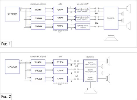

Здравствуйте. Имеется микроконтроллер STM32F205 (корпус 64 пин). У этого контроллера есть аудио шина I2S. Контроллер будет декодировать FLAC, MP3, WAV с внешнего USB или SD носителя. Далее нужно внести необходимую задержку в звук в зависимости от положения пользователя (TPA5050) и подать на ЦАП PCM1794 (или другой). Как лучше осуществить подключение? По схеме на рис. 1 или на рис. 2 ? Это прототип для авто магнитолы. ВЧ звено, СЧ звено и сабвуфер на НЧ.
TPA5050 - процессор задержки звука с программируемым временем
PCM1794 - ЦАП
Рис. 1 - можно применить качественный ОУ. Более дешевый усилитель (покупной) без фильтров.
Рис. 2 - проще схема, не нужно городить 2-х полярное питание для ОУ, но нужен более дорогой усилитель с фильтрами
Примерный усилитель для рис. 2 (5-ти канальный с фильтрами) Kicx QS 5.300 ~8000 руб.
И возможно ли организовать RCA выход у ЦАПа?. Всё это сугубо в личных учебных целях. Для автомобиля. Укажите на слабые места.
