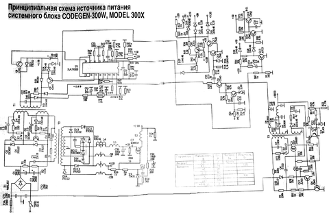

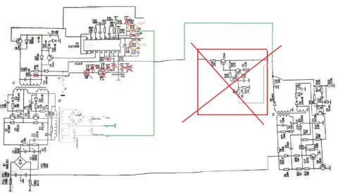

Гость maxvell Опубликовано 10 Декабря, 2012 в 20:09 Жалоба Поделиться Опубликовано 10 Декабря, 2012 в 20:09 Доброго времени суток всем. Появилось желание переделать данный БП для питания лампового УНЧ. Вот его схема: А пока на форум не лились файлы, обратился на радиокот за помощью. Там мне подправили схему, вырезав из неё примерно столько же, сколько я сам вырезал. Но и защиту вырезали( если я правильно понял). В общем, вот результат: . Проверьте пожалуйста, может ещё какие изменения можно сделать. И да: на выходе БП пока всё условно дорисовал. В ближайшем будущем дорисую ЭД и стабилизатор накала, но это уже другая песня. Ссылка на комментарий Поделиться на другие сайты Поделиться
metrolog Опубликовано 11 Декабря, 2012 в 05:23 Жалоба Поделиться Опубликовано 11 Декабря, 2012 в 05:23 (изменено) Все правильно. Но если хочешь совсем правильно (с защитой), перечитай все статьи AlexD по ламповым усилителям, очень ценная информация для тебя. Изменено 11 Декабря, 2012 в 05:41 пользователем metrolog Ссылка на комментарий Поделиться на другие сайты Поделиться
Гость maxvell Опубликовано 11 Декабря, 2012 в 08:13 Жалоба Поделиться Опубликовано 11 Декабря, 2012 в 08:13 Все правильно.Но если хочешь совсем правильно (с защитой), перечитай все статьи AlexD по ламповым усилителям, очень ценная информация для тебя. К привеликому сожалению, я не являюсь подписчиком и часть материала из новости мне не доступна. А в этой части как раз всё самое интересное. Так что к новому году постараюсь подписаться. Хотя в одной статье про ЦАП есть ну если не копия моей схемы, то очень на неё похожая. Возможно стоит взять защиту из неё Ссылка на комментарий Поделиться на другие сайты Поделиться
