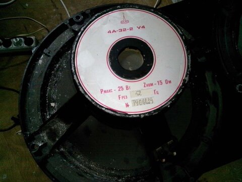

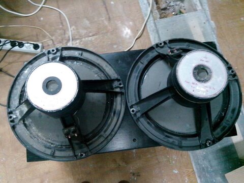

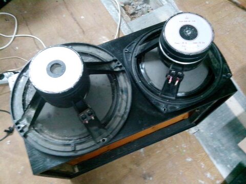

Гость Опубликовано 28 Ноября, 2012 в 09:31 Жалоба Поделиться Опубликовано 28 Ноября, 2012 в 09:31 Добрый день. Может кто подкажет, как это понимать. Имеется два динамика Это левый Это правый Размеры одинаковы, конструктив одинаков. А это фотография рядом с настоящим 4а-32-2 у4 Так что-же это за странный динамик? И вопрос в догонку. Имея 2а-20, 2 штуки, можно собрать приличный саб? Сколько литров ящик и какова его конструкция? Или лучше рассчитать ящик после измерения параметров динамиков? Ссылка на комментарий Поделиться на другие сайты Поделиться
TANk Опубликовано 28 Ноября, 2012 в 12:57 Жалоба Поделиться Опубликовано 28 Ноября, 2012 в 12:57 4А - это широкополосный динамик по классификации КИНАПа. 2А - Низововик. Как они с морды выглядят? У 4А должен быть ВЧ рупорок. У2А-20 его быть не должно. 2А20 я в руках держал и даже немного послушал в картонно-фанерном щите. Это более новая модификация 2А12 с повышенной мощностью (на магнитной системе сзади отверстие для вентиляции и лучшего охлаждения катушки. Судя по размерам и виду у вас пара низовиков. Приличный саб в привычном понимании на них не получится. Смотрите на резонансную частоту в 52-54Гц. Ниже они играть не будут, а приличный саб на этих частотах уже играть перестает. Эти динамики хорошо в Онкен поставить и подпереть сверху приличной мощной (желательно тоже кинаповской из серии 1А) пищалью. Вот тогда и саба не надо будет и бас будет "пяткой в грудь и до печенок". Ссылка на комментарий Поделиться на другие сайты Поделиться
Гость Опубликовано 28 Ноября, 2012 в 14:05 Жалоба Поделиться Опубликовано 28 Ноября, 2012 в 14:05 (изменено) 4А - это широкополосный динамик по классификации КИНАПа. 2А - Низововик. Как они с морды выглядят? У 4А должен быть ВЧ рупорок. У2А-20 его быть не должно. 2А20 я в руках держал и даже немного послушал в картонно-фанерном щите. Это более новая модификация 2А12 с повышенной мощностью (на магнитной системе сзади отверстие для вентиляции и лучшего охлаждения катушки. Судя по размерам и виду у вас пара низовиков. Приличный саб в привычном понимании на них не получится. Смотрите на резонансную частоту в 52-54Гц. Ниже они играть не будут, а приличный саб на этих частотах уже играть перестает. Эти динамики хорошо в Онкен поставить и подпереть сверху приличной мощной (желательно тоже кинаповской из серии 1А) пищалью. Вот тогда и саба не надо будет и бас будет "пяткой в грудь и до печенок". По конструкции они оба низовика. Грибков нет. Вот маркировка меня сильно и смутила. Я думал, что просто крышку магнита скрутили с другого динамика, Но на родной крышке 4А нет отверстия. А этикетка приклеена на заводе. (Следов переклейки нет.) Изменено 29 Ноября, 2012 в 07:04 пользователем Гость Ссылка на комментарий Поделиться на другие сайты Поделиться
