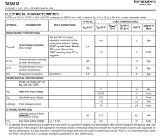

Гость AVITOR Опубликовано 27 Ноября, 2012 в 09:19 Жалоба Поделиться Опубликовано 27 Ноября, 2012 в 09:19 В процессе работы над усилком (соседняя тема) супругой был задан женский вопрос: "Зачем козе баян тебе усилок, ты что не можешь свои гробы (прим. S90F) подключить к дивидюшнику?" Ответ конечно мой был нет, но меня зацепило и решил я нарыть посмотреть даташит на ДВД. Нашел схему в просторах интернета и выяснил, что выходной усилитель построен на двух микросхемах TAS5112 AMPLIFIER_DIAGRAM.pdf Посмотрел схему и понял, что оба передних канала идут через 1 микросхему. Так же скачал даташит на эту микросхему: Здесь был спойлер. Правильно ли я понял, что микросхема имеет 2 выхода номиналом по 50 Вт на 6 Ом нагрузки? Это ведь указана не пиковая нагрузка а номинальная? Логически подумав, если подключать S90F (4 Ом) на фронта, то перегрева или того хуже - выход из строя микрухи, не избежать. Однако, программно (без переписывания прошивки) поменять каналы не возможно (ПО не умеет), а значит надо лезть внутрь. Но перед тем как туда залезть, решил написать в поддержку "ВВК": "У меня есть ббк дк1010. По даташиту - на канал 50 Вт (6Ом). Можно ли к нему подключить колонки s90 (4Ом)?" и получил ответ:"Нет, нельзя. Это может привести к выходу ресивера из строя.На свой страх и риск можно подключить, но не устанавливать высокие уровни громкости, близкие к максимальным." - Еврейский ответ ))) - без обид со стороны оных :smile: Получается как всегда в жизни:" Нет, этого делать нельзя, но если очень хочется, то можно" )))) Поэтому хотел бы услышать Ваши доводы перед тем, как залезть внутрь. Вторым этапом хотел бы рассмотреть вопрос о возможности впаивания USB входа и организации чтения файлов с него (в стоке отсутствует). Может кто подскажет насколько это геморно? Вот схема проца: DECODER_CIRCUIT1.pdfDECODER_CIRCUIT2.pdf Ссылка на комментарий Поделиться на другие сайты Поделиться
metrolog Опубликовано 27 Ноября, 2012 в 09:45 Жалоба Поделиться Опубликовано 27 Ноября, 2012 в 09:45 (изменено) Можно ли к нему подключить колонки s90 (4Ом)?" и получил ответ:"Нет, нельзя. Это может привести к выходу ресивера из строя.На свой страх и риск можно подключить, но не устанавливать высокие уровни громкости, близкие к максимальным." - Еврейский ответ... Вполне нормальный ответ. 1. На меньших уровнях громкости слушать можно, без проблем, лишь бы выходной каскад не перегружался по току. Точнее: нужно ограничивать не привычную тебе громкость, а уровень максимальной мощности (по закону Ома). Уверен, что даже при этом мощности мало не покажется. 2. А "нельзя", потому что никто не даст гарантии, что у слушателя в какой-то момент не снесёт планку и ему захочется таки выкрутить громкость на полную. Впрочем всегда можно ограничить себя "механически", включив последовательно с АС добавочный резистор 2..4 Ом. P.S. А "Вегу" все таки отремонтируй. После предупреждения Chugunov-а это уже дело чести :smile: Изменено 27 Ноября, 2012 в 10:18 пользователем metrolog Ссылка на комментарий Поделиться на другие сайты Поделиться
