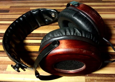

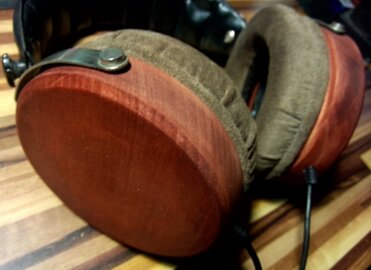

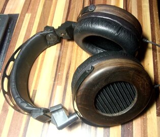

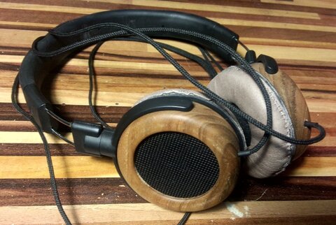

box-771 Опубликовано 24 Октября, 2016 в 08:48 Жалоба Поделиться Опубликовано 24 Октября, 2016 в 08:48 (изменено) Мои хендмейд наушники Ещё одни на базе драйверов ТДС-16-16ом Открытые ТДС-5 Открытые на базе драйверов ТДС-15 Открытые на базе динамиков ULTRAsone PROline 750 Оголовье использовались от ТДС-8,ТДС-1,Аудиотехника Изменено 24 Октября, 2016 в 08:49 пользователем box-771 4 Ссылка на комментарий Поделиться на другие сайты Поделиться
Yamazaki Опубликовано 24 Октября, 2016 в 14:08 Жалоба Поделиться Опубликовано 24 Октября, 2016 в 14:08 Впечатляет! Деревяшки на первой и последних четырех фотографиях льняным маслом пропитывали? Ссылка на комментарий Поделиться на другие сайты Поделиться
box-771 Опубликовано 24 Октября, 2016 в 17:22 Жалоба Поделиться Опубликовано 24 Октября, 2016 в 17:22 Воском специальным,только самое первое фото просто лак и полероль авто."черепашка" Ссылка на комментарий Поделиться на другие сайты Поделиться

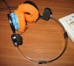

vladiv Опубликовано 26 Октября, 2016 в 14:43 Жалоба Поделиться Опубликовано 26 Октября, 2016 в 14:43 (изменено) У внучки выпросил кольца для волос год назад вместо поролоновых. Надо уже менять, поистрепались. Колечко было одно, но широкое, разрезал пополам. За штырёчки цеплял и вытянулись нитки. В следующий раз надо просто купить два набора, чтоб цвет был парный. Потом приклеил по ободку на "Момент" Изменено 26 Октября, 2016 в 14:59 пользователем vladiv 1 Ссылка на комментарий Поделиться на другие сайты Поделиться
Datagor Опубликовано 26 Октября, 2016 в 15:43 Жалоба Поделиться Опубликовано 26 Октября, 2016 в 15:43 Да-да, Владимир :biggrin: Можно и без клея вполне обойтись. Новые амбушюры для наушников KOSS Porta Pro моя статья от от 7 сентября 2010 г. Ссылка на комментарий Поделиться на другие сайты Поделиться

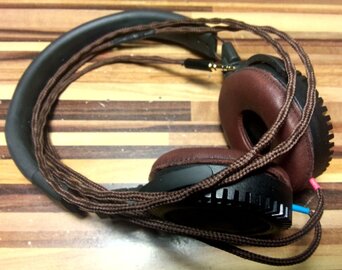

box-771 Опубликовано 5 Ноября, 2016 в 17:06 Жалоба Поделиться Опубликовано 5 Ноября, 2016 в 17:06 Честно говоря не понял проблемы,для порта про сейчас амбушюрки на каждом углу и куда дешевле даже тех резинок для волос,на счёт провода,МГТФ вполне,а ещё лучше МС (серебрённая медь) засовываем в шнурок и отлично,чуть ли не винтаж Ссылка на комментарий Поделиться на другие сайты Поделиться
vladiv Опубликовано 6 Ноября, 2016 в 05:32 Жалоба Поделиться Опубликовано 6 Ноября, 2016 в 05:32 Честно говоря не понял проблемы,для порта про сейчас амбушюрки на каждом углу и куда дешевле даже тех резинок для волос,на счёт провода,МГТФ вполне,а ещё лучше МС (серебрённая медь) засовываем в шнурок и отлично,чуть ли не винтаж Добрый день. Амбушюрок что-то не видел нигде, может мало хожу по магазинам. А вот МГТФ - эту идею принял. и купил этот провод. Вот думаю свить из него 4х-проводный или трёхпроводную косичку с точки зрения правильности звука и переходных затуханий. Или для наушников это не актуально.Джеки я беру от старых и как бы позолоченных, у них хороший контакт и геометрические размеры точнее выдержаны, чем у приклёпанных, разборных. Потом заливаю место паек термоклеем, выглаживаю шишечку и вуаля. Джеки долго терпят. Ссылка на комментарий Поделиться на другие сайты Поделиться
vladiv Опубликовано 6 Ноября, 2016 в 05:47 Жалоба Поделиться Опубликовано 6 Ноября, 2016 в 05:47 А в старых советских наушниках кабель часто был из мишуры.Есть у меня такой. Витой пружиной на растяжение, так там мишура и он очень тяжёлый из-за внешней изоляции. Встречался кабель от затычек, крепость которого на растяжение феноменальна. Как у буксирного троса. Хитрая там была внешняя плетёная изоляция. Нагрузка растяжения не передавалась на проводник, а только на эту самую оплётку. И он сопротивлялся перекручиванию. Но где теперь его достать? Вечного, конечно, ничего нет. Ещё прикупил тонюсенький двужильный экранированный кабелёк ∅ 3 мм Трудно придумать антивандальную конструкцию кабеля для наушников. Думаю! Пока идея МГТФ и шнурок для обуви - лучшее решение. Спасибо. Ссылка на комментарий Поделиться на другие сайты Поделиться
box-771 Опубликовано 16 Ноября, 2016 в 06:51 Жалоба Поделиться Опубликовано 16 Ноября, 2016 в 06:51 (изменено) По поводу втягивания провода в шнурок,отрезаем кончики.цепляем провод за нитки,которые есть в шнурке внутри и вытягиваем за них провод В теме есть несколько моих наушников,в которых провод сделан таким образом Изменено 16 Ноября, 2016 в 06:53 пользователем box-771 Ссылка на комментарий Поделиться на другие сайты Поделиться
