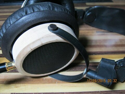

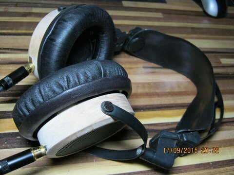

box-771 Опубликовано 17 Сентября, 2015 в 17:26 Жалоба Поделиться Опубликовано 17 Сентября, 2015 в 17:26 Моя последняя работа,оголовье от Фениксов остальное полный хэнд-мейд,чаши деревянные точёные,амбушюры кожа,драйвера ТДС-16-40 Да если кому интересно могу выложить ворк лог в фотках 2 Ссылка на комментарий Поделиться на другие сайты Поделиться
Datagor Опубликовано 17 Сентября, 2015 в 19:45 Жалоба Поделиться Опубликовано 17 Сентября, 2015 в 19:45 Тёзка, давайте статьёй на портал. Это предполагает не только пачку фоток, но и чертежик и описание работ. Разместить, отредактировать помогу. Что скажете? Ссылка на комментарий Поделиться на другие сайты Поделиться
box-771 Опубликовано 18 Сентября, 2015 в 05:34 Жалоба Поделиться Опубликовано 18 Сентября, 2015 в 05:34 Скажу что можно,фотки и чертёж есть,осталось придумать правильно описать работы 1 Ссылка на комментарий Поделиться на другие сайты Поделиться
