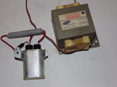

mcnelly Опубликовано 14 Ноября, 2012 в 17:23 Жалоба Поделиться Опубликовано 14 Ноября, 2012 в 17:23 При разборе хлама был добыт вот такой вот трансформатор с конденсатором и анодным предохранителем. Собственно, мысль одна, анодное питание. Слышал что это не просто трансформатор, а МОТ, который работает почти на пределе насыщения сердечника, то есть греется как утюг. Какие есть способы заставить его работать в ламповых конструкциях ? Ссылка на комментарий Поделиться на другие сайты Поделиться
Гость mastersound Опубликовано 14 Ноября, 2012 в 17:43 Жалоба Поделиться Опубликовано 14 Ноября, 2012 в 17:43 Какие есть способы заставить его работать в ламповых конструкциях ? всё очень просто, нужно его перемотать под свои нужды... Ссылка на комментарий Поделиться на другие сайты Поделиться

TANk Опубликовано 14 Ноября, 2012 в 19:34 Жалоба Поделиться Опубликовано 14 Ноября, 2012 в 19:34 Дремель с тонким отрезным кругом позволит за несколько минут разделит сердечник на Ш и I. Несколько дольше придется попотеть применив для этого ножевку по металлу. Потом делаем каркас и мотаем на нем выходной трансформатор для однотактного усилителя. Ссылка на комментарий Поделиться на другие сайты Поделиться

stslam Опубликовано 15 Января, 2013 в 14:32 Жалоба Поделиться Опубликовано 15 Января, 2013 в 14:32 Да простят меня все, кто с ними парился и получил "какой-то" результат. Железо там... Как бы сказать... не очень. Да еще и магнитные шунты вставлены(металлические перемычки 1 или более между обмотками). Основное их назначение - замкнуть на себя часть создаваемого первичкой магнитного потока и таким образом ограничить магнитный поток через вторичку и её выходной ток на некотором уровне. Делается это из-за того, что при отсутствии шунтов при коротком замыкании во вторичке (при дуге) ток через первичку многократно возрастает и ограничивается лишь её сопротивлением, которое и так очень мало. Таким образом, шунты не дают трансу быстро перегреться при подключенной нагрузке. Хотя МОТ и греется, но в печке ставят нехилый вентилятор для его охлаждения и он не сдыхает. Если же шунты удалить, то мощность, отдаваемая трансом, повышается, но перегрев происходит гораздо быстрее. Шунты у импортных МОТов обычно хорошо залиты эпоксидкой и их не так просто удалить. Далее - транс повышающий - из 220 приблизительно в 2000. Такие напруги в ламповой технике встречаются, но редко. Можно включить наоборот - получим 24 вольта. В инете многократно мусолилась тема их применения - кроме как для высоковольтных спецэффектов и для (при несложной переделке) точечной сварки - ни для чего более негодны. Ссылка на комментарий Поделиться на другие сайты Поделиться
papasha Опубликовано 15 Января, 2013 в 15:00 Жалоба Поделиться Опубликовано 15 Января, 2013 в 15:00 Не вздумайте мерить выход этого транса обычным тестером. Только через высокоомный делитель.Я сам буквально месяц назад попробовал. Итог - сгоревший тестер. Куда применить свой - пока сам не знаю. Пусть на полочке полежит. Со временем найду применение. Ссылка на комментарий Поделиться на другие сайты Поделиться
