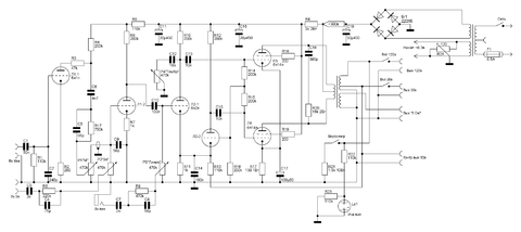

Гость smf Опубликовано 2 Ноября, 2012 в 18:21 Жалоба Поделиться Опубликовано 2 Ноября, 2012 в 18:21 Добрый вечер. Попал в руки этот усилитель, при первом включении жуткий фон и все. Заменил С13, С15 на 0,15 мкФ, тембр отключил, также заменид С10, С14, С17, С19 на соответствующие номиналы. После замены появился звук, но где-то далеко, и фон 50 Гц. Очень греется сетевой транс, последняя обмотка накальная, руку удержать невозможно. (около 5 мин работы устройства). Так же слегка греется выходной трансформатор. Это нормально? Подскажите, что надо убрать со входа усилителя, чтоб было максимальное качество? Спасибо. Ссылка на комментарий Поделиться на другие сайты Поделиться

Гость smf Опубликовано 8 Ноября, 2012 в 04:16 Жалоба Поделиться Опубликовано 8 Ноября, 2012 в 04:16 Почти установил причину, где-то коротило. Сделал профилактику разводки накала - сетевой транс еле теплый. Спасибо. Но теперь слышен сильный фон. Судя по всему - накал. Буду бороться. Вот думаю, может его полностью переделать, так как где-то читал что разводка в нем изначально неправильная. Нашел схему РР - подскажите, может она лучше? Ссылка на комментарий Поделиться на другие сайты Поделиться
