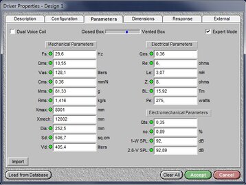

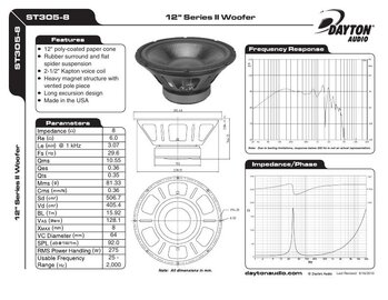

Гость audiolimit Опубликовано 25 Октября, 2012 в 12:29 Жалоба Поделиться Опубликовано 25 Октября, 2012 в 12:29 Доброе время суток . Помогите , рассчитать под трех полосную АС размеры (литраж) для ЗЯ . Динамик был выбран фирмы Dayton audio ST305-8 , его параметры во вложенном файле . В ручном расчете получилось 67,5 л , программой 22л , что то разниться . Ссылка на комментарий Поделиться на другие сайты Поделиться

Yamazaki Опубликовано 25 Октября, 2012 в 13:56 Жалоба Поделиться Опубликовано 25 Октября, 2012 в 13:56 Спикершоп рекомендует 67,5 литра, настройка на 32 Гц, граничная частота будет 39 гц по уровню -3дБ Добавлено после раздумий: Блин, прикольный динамик... Ссылка на комментарий Поделиться на другие сайты Поделиться
Dimonos Опубликовано 25 Октября, 2012 в 18:33 Жалоба Поделиться Опубликовано 25 Октября, 2012 в 18:33 То же самое, что и у Сергея. 22 литра для ФИ при такой гибкости подвеса и добротности нереально. Ссылка на комментарий Поделиться на другие сайты Поделиться
Гость audiolimit Опубликовано 25 Октября, 2012 в 19:00 Жалоба Поделиться Опубликовано 25 Октября, 2012 в 19:00 (изменено) Дальше в расчетах , больше 130л получилось :smile: . Изменено 25 Октября, 2012 в 19:08 пользователем audiolimit Ссылка на комментарий Поделиться на другие сайты Поделиться
Yamazaki Опубликовано 25 Октября, 2012 в 19:17 Жалоба Поделиться Опубликовано 25 Октября, 2012 в 19:17 (изменено) Самое большее - 90л/35Гц, что даст некоторую прибавку в глубине баса ценой его качества, больше делать объём уже точно смысла нет. А лучше всё-таки 76,5л. Да и то здоровые гробы будут... Вообще-то я где-то на форуме об этом писал... обычно такие программы всё правильно считают, расхождения с теми значениями, которые выдает спикершоп обусловлены другими начальными условиями. Например, в WinISD можно задать настройку, при которой он будет пытаться вытянуть максимально низкий бас по уровню -3дБ, -6дб. Или что-то подобное... Естественно, получатся другие значения объёма и частоты настройки фазика. Имхо, то, что выдает спикершоп - чаще всего оптимально, и в данном случае тоже. Изменено 25 Октября, 2012 в 19:24 пользователем yamazaki Ссылка на комментарий Поделиться на другие сайты Поделиться
Dimonos Опубликовано 25 Октября, 2012 в 19:25 Жалоба Поделиться Опубликовано 25 Октября, 2012 в 19:25 Дальше в расчетах , больше 130л получилось :smile: . Значит Вы не умеете считать. Или пользоваться ПО. А какой интересно ручной расчет упоминался в начале темы: " В ручном расчете получилось 67,5 л"?? Ссылка на комментарий Поделиться на другие сайты Поделиться
