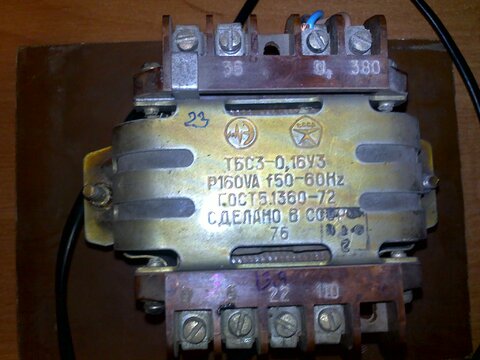

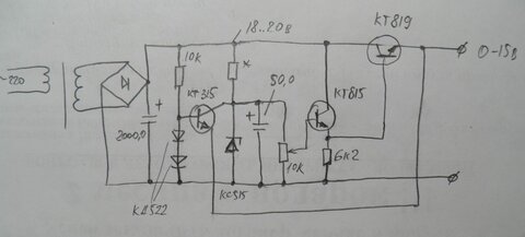

Гость garbuz Опубликовано 17 Октября, 2012 в 17:15 Жалоба Поделиться Опубликовано 17 Октября, 2012 в 17:15 Доброе время суток! Прошу помочь советом по поводу трансформатора ( на фото )! Можно ли его использовать от 220В? Пробовал подключать, вот что вышло: 3.1В, 13.9В, 71.3В и отдельно 23В. Подключил обмотку, которая 23В к схемке (на фото) вроде работает, регулируется до 20 с небольшим! Подскажите схемку лабораторного БП помощнее подходящую для этого трансформатора. :smile: Ссылка на комментарий Поделиться на другие сайты Поделиться
drummer Опубликовано 17 Октября, 2012 в 18:40 Жалоба Поделиться Опубликовано 17 Октября, 2012 в 18:40 Типичный "станочный" транс. Первичка на 380в. Осветительная обмотка 36в. Она самая сильноточная. Либо перематывать, либо так использовать. Витков в первичке многовато... Ссылка на комментарий Поделиться на другие сайты Поделиться
Гость garbuz Опубликовано 18 Октября, 2012 в 15:57 Жалоба Поделиться Опубликовано 18 Октября, 2012 в 15:57 Если я его буду использовать от 220в мощность упадет? Добавлено после раздумий: И еще вопрос! Что нужно изменить в схеме чтобы не убавлялось до "0" ? после того как убавишь добавляется со скачком :smile: Ссылка на комментарий Поделиться на другие сайты Поделиться
metrolog Опубликовано 18 Октября, 2012 в 17:17 Жалоба Поделиться Опубликовано 18 Октября, 2012 в 17:17 (изменено) Если я его буду использовать от 220в мощность упадет? Да, и значительно. И еще вопрос! Что нужно изменить в схеме чтобы не убавлялось до "0" ? после того как убавишь добавляется со скачком Переменный резистор проверял на отсутствие скачков? Можно взять схему попроще :smile: , с защитой от КЗ (в схеме не КТ315, а МП37) Кстати, Андрей, ты не сказал какой ток ты собираешься брать с этой схемы. Изменено 18 Октября, 2012 в 17:45 пользователем metrolog Ссылка на комментарий Поделиться на другие сайты Поделиться
Гость garbuz Опубликовано 18 Октября, 2012 в 17:31 Жалоба Поделиться Опубликовано 18 Октября, 2012 в 17:31 Резистор проверил! Это в схеме недоработка ( обсуждалось на форуме, где ее взял) Ссылка на комментарий Поделиться на другие сайты Поделиться
metrolog Опубликовано 18 Октября, 2012 в 17:35 Жалоба Поделиться Опубликовано 18 Октября, 2012 в 17:35 (изменено) Это в схеме недоработка ( обсуждалось на форуме, где ее взял) И что выяснилось на форуме? (Это случайно не "Паяльник"?). Попробуй выкинуть из схемы Д2, а между КЭ транзистора Т1 поставь сопротивление 10...30 кОм. Изменено 18 Октября, 2012 в 17:53 пользователем metrolog Ссылка на комментарий Поделиться на другие сайты Поделиться
Гость garbuz Опубликовано 18 Октября, 2012 в 17:40 Жалоба Поделиться Опубликовано 18 Октября, 2012 в 17:40 вот здесь -https://forum.hobbi.tv/showthread.php?t=739 Ссылка на комментарий Поделиться на другие сайты Поделиться
metrolog Опубликовано 18 Октября, 2012 в 17:51 Жалоба Поделиться Опубликовано 18 Октября, 2012 в 17:51 вот здесь -https://forum.hobbi.tv/showthread.php?t=739 Фотки классные... Попробуй мой совет и отпишись что получилось. Ссылка на комментарий Поделиться на другие сайты Поделиться
Гость garbuz Опубликовано 18 Октября, 2012 в 17:53 Жалоба Поделиться Опубликовано 18 Октября, 2012 в 17:53 И что выяснилось на форуме? (Это случайно не "Паяльник"?).Попробуй выкинуть из схемы Д2, а между КЭ транзистора Т1 поставь сопротивление 10...30 кОм. Это одновременно нужно сделать? Или пробовать так и так? У меня стоит два параллельно Т1 Ссылка на комментарий Поделиться на другие сайты Поделиться
metrolog Опубликовано 18 Октября, 2012 в 17:54 Жалоба Поделиться Опубликовано 18 Октября, 2012 в 17:54 (изменено) Это одновременно нужно сделать? Или пробовать так и так? У меня стоит два параллельно Т1 Это нужно делать одновременно. Резистор вешать на любой из Т1. Изменено 18 Октября, 2012 в 17:59 пользователем metrolog Ссылка на комментарий Поделиться на другие сайты Поделиться
Гость garbuz Опубликовано 18 Октября, 2012 в 18:01 Жалоба Поделиться Опубликовано 18 Октября, 2012 в 18:01 Это нужно делать одновременно. в воскресенье попробую Ссылка на комментарий Поделиться на другие сайты Поделиться
metrolog Опубликовано 18 Октября, 2012 в 18:02 Жалоба Поделиться Опубликовано 18 Октября, 2012 в 18:02 (изменено) в воскресенье попробую ОК. До воскресенья :smile: Изменено 18 Октября, 2012 в 18:03 пользователем metrolog Ссылка на комментарий Поделиться на другие сайты Поделиться
