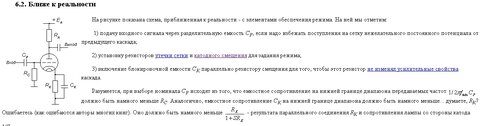

Pramens Опубликовано 12 Октября, 2012 в 20:07 Жалоба Поделиться Опубликовано 12 Октября, 2012 в 20:07 В разделе " Пример разработки однотактного усилителя мощности" в подразделе "Катодный шунтирующий конденсатор" приведена формула эквивалентного сопротивления лампы со стороны конденсатора. Непонятно как автор получил цифру 350. Ссылка на комментарий Поделиться на другие сайты Поделиться

Pramens Опубликовано 13 Октября, 2012 в 09:49 Автор Жалоба Поделиться Опубликовано 13 Октября, 2012 в 09:49 Цитата из другой книги: Валера я представленную Вами формулу знаю. Однако на мой конкретный вопрос ответа нет. Для ответа нужно иметь эту книгу. Ссылка на комментарий Поделиться на другие сайты Поделиться
