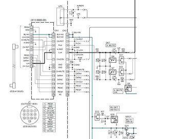

Гость igor1969 Опубликовано 8 Октября, 2012 в 12:58 Жалоба Поделиться Опубликовано 8 Октября, 2012 в 12:58 Вот участок схемы Ссылка на комментарий Поделиться на другие сайты Поделиться
logvoleg Опубликовано 8 Октября, 2012 в 17:32 Жалоба Поделиться Опубликовано 8 Октября, 2012 в 17:32 Вот участок схемы OFF Может у меня какой то глюк. Но схема в бедовом разрешении, вообще не читается. Завтра попробую проверить с другой машины. Если кому не лень проверьте... Ссылка на комментарий Поделиться на другие сайты Поделиться

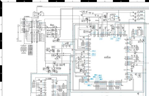

Гость igor1969 Опубликовано 8 Октября, 2012 в 17:42 Жалоба Поделиться Опубликовано 8 Октября, 2012 в 17:42 (изменено) Вот кусочек поменьше из схемы, это штеккер соединения чейнжера, других соединений внешних нет. Изменено 8 Октября, 2012 в 17:43 пользователем igor1969 Ссылка на комментарий Поделиться на другие сайты Поделиться

logvoleg Опубликовано 10 Октября, 2012 в 10:44 Жалоба Поделиться Опубликовано 10 Октября, 2012 в 10:44 Так что? Никто не подскажет куда копать? Ну тут может подсказать что делать только тот у кого есть сервисмануалы на ченджер и подходящую голову. Да и то не факт что там есть эта информация, хотя обычно есть. По схеме очень похоже что ченджер рулится по шине данных, по крайне мере контакты RST, DATA(H;C), REQ(H;C), CLK, на это активно намекают, тут резистивной матрицей не обойтись. Нужно искать информацию о формате данных и наборах команд и потом на микроконтроллере эмулировать... Как то так ИМХО. Ссылка на комментарий Поделиться на другие сайты Поделиться
