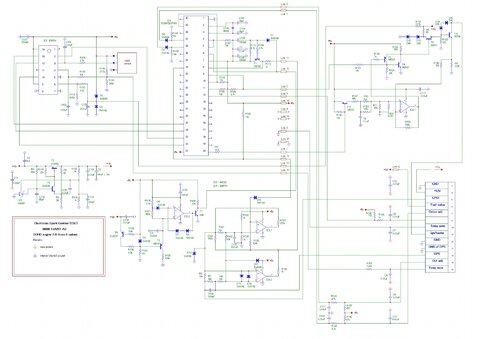

Гость svarstal Опубликовано 5 Октября, 2012 в 09:51 Жалоба Поделиться Опубликовано 5 Октября, 2012 в 09:51 Процессор скорее всего специфический, информации о нем я не нашел. Но еще раз повторюсь, дело не только в процессоре а прежде всего в прошивке. Она может быть и не в процессоре а во внешней памяти. Но не факт что память не выбило тоже. Если покажу схему, можно будет навскидку определить больные места? Ссылка на комментарий Поделиться на другие сайты Поделиться
logvoleg Опубликовано 7 Октября, 2012 в 15:54 Жалоба Поделиться Опубликовано 7 Октября, 2012 в 15:54 Если покажу схему, можно будет навскидку определить больные места? Показывайте схему. Поглядим. Ссылка на комментарий Поделиться на другие сайты Поделиться
Гость svarstal Опубликовано 7 Октября, 2012 в 22:15 Жалоба Поделиться Опубликовано 7 Октября, 2012 в 22:15 Показывайте схему. Поглядим. Ссылка на комментарий Поделиться на другие сайты Поделиться
