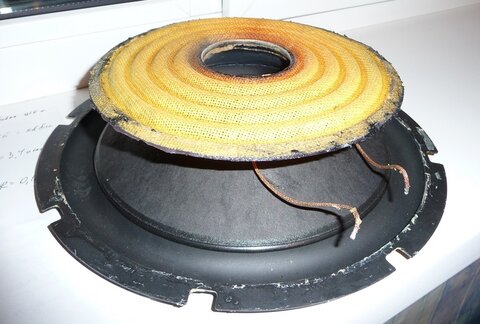

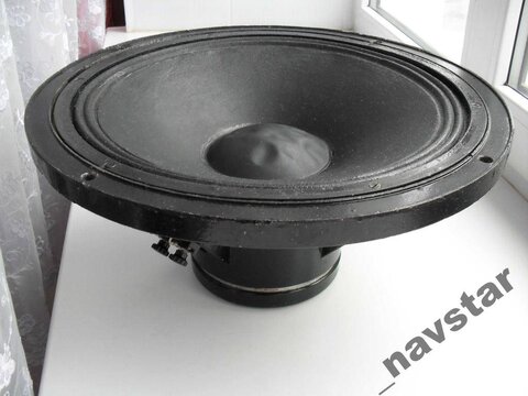

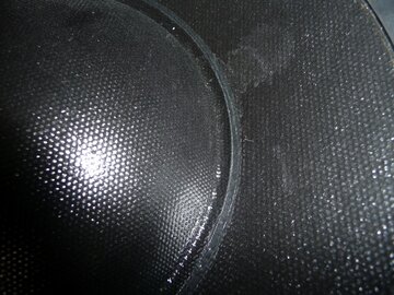

Гость jack83 Опубликовано 6 Сентября, 2012 в 14:44 Жалоба Поделиться Опубликовано 6 Сентября, 2012 в 14:44 (изменено) Добрый день. Хочу спросить подойдет ли динамик для сабвуфера в машину. Так же еще хочется знать ваше мнение, действительно ли у него параметры как заявлены, смущает маленький магнит для такой мощности. Я не специалист поэтому хочу узнать ваше мнение. Описание :"Низкочастотный драйвер (изготавливался специально для мощного низкочастотного канала в специализированной организации в 1999 году). Тканевый пропитанный подвес. Новая усиленая катушка (8 ом), намотанная квадратным проводом. Слушался несколько лет (корпус 180 л, оказался большеватым)" Фото прилагаю. Заранее всем спасибо кто ответит. Изменено 6 Сентября, 2012 в 15:32 пользователем jack83 Ссылка на комментарий Поделиться на другие сайты Поделиться

logvoleg Опубликовано 6 Сентября, 2012 в 16:30 Жалоба Поделиться Опубликовано 6 Сентября, 2012 в 16:30 На мой дилетантский взгляд магнит небольшой по диаметру, но не малый по высоте. Что даст хороший ход катушки в магните (и соответственно дифузора) что для НЧ головки и надо. Это мысли из работы с динамиками в колонках с которыми я сталкивался. Но повторюсь в динамиках я "насмотревшийся дилетант" Ссылка на комментарий Поделиться на другие сайты Поделиться

meshin Опубликовано 7 Сентября, 2012 в 02:36 Жалоба Поделиться Опубликовано 7 Сентября, 2012 в 02:36 Динамик то какого диаметра? 10", 12", 15"? Корзина ЛОМОвская, а они всякие делали. Хоть бы коробок спичек положили для масштаба. По подоконнику тоже не сориентируешься, они разные по величине бывают. Квадратный провод катушки, это конечно круто, но в плане взаимодействия с магнитным полем зазора. И ещё. Вы говорите, что 180 литров этому динамику было много, а представьте багажник авто за спиной динамика. Если динамик врезать в полку? Ссылка на комментарий Поделиться на другие сайты Поделиться
Yamazaki Опубликовано 7 Сентября, 2012 в 03:14 Жалоба Поделиться Опубликовано 7 Сентября, 2012 в 03:14 Евгений, на практике мощность задается единственно размером катушки. Если размер катушки позволяет подать туда только 100Вт, то от 200Вт она сгорит. Перемоткой вы можете изменить сопротивление, добротность, но мощность - только в том случае, если первоначально была намотана неоптимально. Скажем, прорезь широкая, а ∅ проволоки небольшой. Ссылка на комментарий Поделиться на другие сайты Поделиться
