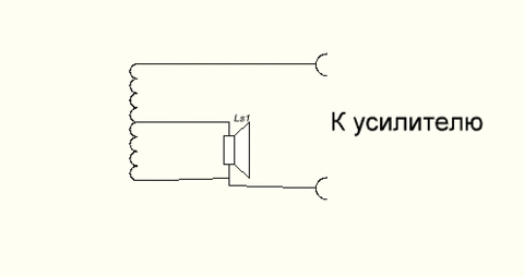

Гость максим96 Опубликовано 6 Сентября, 2012 в 12:53 Жалоба Поделиться Опубликовано 6 Сентября, 2012 в 12:53 Есть усилитель УО-13 (30 вольт на выходе) и колонка к нему. Звучание колонки не очень. Хочу сделать согласующий трансформатор на нагрузку 8 Ом. Рассчитать могу сам, но не уверен как располагать обмотки: слоями (как в обычном выходном трансформаторе) или как в силовом трансформаторе? Или сделать автотрансформатор? Ссылка на комментарий Поделиться на другие сайты Поделиться

Гость максим96 Опубликовано 6 Сентября, 2012 в 15:16 Жалоба Поделиться Опубликовано 6 Сентября, 2012 в 15:16 (изменено) Но ведь у автотрансформатора только одна обмотка. Может вы подумали что я спрашиваю внавал или виток к витку? Слои это чередование первичной и вторичной обмотки. Изменено 6 Сентября, 2012 в 15:17 пользователем максим96 Ссылка на комментарий Поделиться на другие сайты Поделиться
andrew_spb Опубликовано 6 Сентября, 2012 в 16:22 Жалоба Поделиться Опубликовано 6 Сентября, 2012 в 16:22 Даже автотранс можно намотать секциями... можно считать что у АТ ДВЕ обмотки, соединенные последовательно. И учтите, что автротранс для звука - это не АТ для сети.. Проще считать транс. Ссылка на комментарий Поделиться на другие сайты Поделиться
