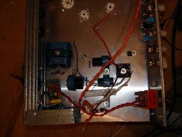

udginb Опубликовано 19 Октября, 2014 в 16:09 Жалоба Поделиться Опубликовано 19 Октября, 2014 в 16:09 (изменено) Первый внушает особенно. Евгений, а слева от РГ что за девайс? Слева от РГ - мыргало типа 6Е5С. Решил соорудить для симметрии с выключателем, да чтоб еще весело моргало. Еще добавлю. В свое время ради направляшек для ЧПУ затарился печатными машинками старыми. Так вот от них корпуса тоже использую для усилков. Беру корпус от машинки, ищу волнующие изгибы :-). Смотрю как можно совместить\соединить с деревом, пластмассой. Опиливаю лишнее от корпуса и далее уже воплощаю задуманное. Изменено 19 Октября, 2014 в 16:14 пользователем udginb 1 Ссылка на комментарий Поделиться на другие сайты Поделиться

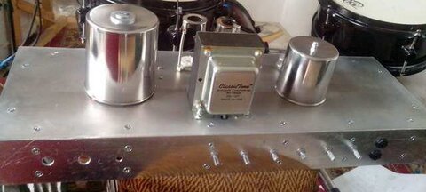

Гость Sanya111 Опубликовано 9 Августа, 2015 в 10:19 Жалоба Поделиться Опубликовано 9 Августа, 2015 в 10:19 Использую под шасси корпуса от спутниковых тюнеров Скажите,из чего делаете колпаки для трансов? Ссылка на комментарий Поделиться на другие сайты Поделиться
TANk Опубликовано 10 Августа, 2015 в 05:28 Жалоба Поделиться Опубликовано 10 Августа, 2015 в 05:28 Скажите,из чего делаете колпаки для трансов? Берем банки для специй и сыпучих продуктов. Укладываем туда выходные трансформаторы, брызгаем из баллончика монтажной пены, закрываем крышку туго заматываем скочем, ждем пару дней, срезаем излишки выступившей пены и готово. Сверху их красим в нужный цвет аэрозольной автоэмалью. Подробнее технология изготовления таких кожухов из жестяных банок описана тут: https://datagor.ru/amplifiers/tubes/1311-us...mpaktronax.html Ссылка на комментарий Поделиться на другие сайты Поделиться

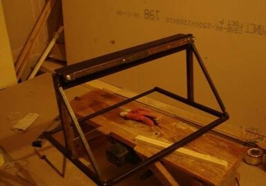

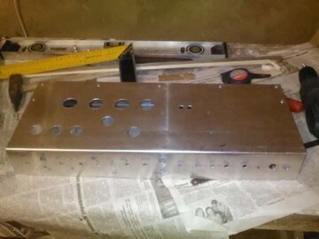

BimBom Опубликовано 18 Января, 2016 в 08:16 Жалоба Поделиться Опубликовано 18 Января, 2016 в 08:16 Для шасси - листы аллюминия брал в хоз магазине , нарезки были метр, на 0.6 метра, толщина 2мм, далее распиливал вручную под нужный размер. Лицевую сторону листа, где регуляторы тумблеры и прочее загибал предварительно с обратной стороны сделав выборку болгаркой, ориентировочно половина толщины материала, (дабы уменьшить радиус изгиба и более легкой процедуры исполнения) + из уголков сварил приспособу для загиба. Задняя сторона это просто профиль покрашенный. Лицевая часть с надписями - обклееная пленкой панелька из оргстекла - делал у рекламщиков. Из за ограничения сильно сжал файлы 2 Ссылка на комментарий Поделиться на другие сайты Поделиться
