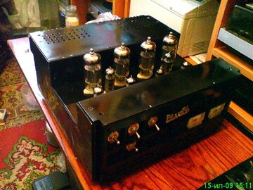

Гость ed2311 Опубликовано 6 Марта, 2012 в 03:13 Жалоба Поделиться Опубликовано 6 Марта, 2012 в 03:13 РР 6н6п+гми-6 собран по схемам TANKa Здравствуйте.Под шасси использован корпус от спутникового тюнера(ну много их у меня)сообщения в этой теме№21 №24,покраска делалась из краскопульта автоэмалями по завершении шпаклёвочных работ.Колпаки на выходниках от трансов проводного радиовещания.В драйвер встала 6н6п с ней чувствительность 1,2V.Выходные намотал на Ф-железе, 12квадратов.В питании общая обмотка только сетевая,остальные наматывал раздельно для каждого конала.Добавил немного тюнинга из синих светодиодов.Ну вот как-то так. :smile: Ссылка на комментарий Поделиться на другие сайты Поделиться

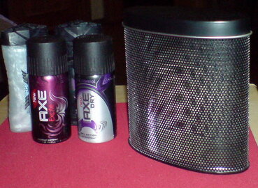

Гость vnik Опубликовано 29 Марта, 2012 в 12:54 Жалоба Поделиться Опубликовано 29 Марта, 2012 в 12:54 Здравствуйте! Хочу поделиться недавно обнаруженной штукой, весьма (на мой скромный взгляд) пригодной для защиты ламп. Подарили на ДР наборчик мужского парфюма в металлическом сеточном футляре. А у меня давно стоял фон-корректор (по схеме А.Торреса, две EF86 и 6Н6П) с непокрытыми лампами... Примерил: очень даже подошёл по размеру. Дремелем отрезал излишек по высоте, и вот что получилось... (Накал ламп сквозь сетку остался виден) Ссылка на комментарий Поделиться на другие сайты Поделиться

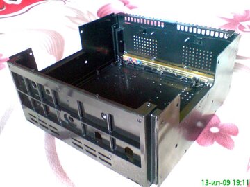

etlik Опубликовано 29 Марта, 2012 в 19:41 Жалоба Поделиться Опубликовано 29 Марта, 2012 в 19:41 (изменено) Тогда и я покажу :smile: как делал когда-то, это из подднов и поднсов из уголков всё дюраль, пилил ножовкой по металлу, потом напильниками и тп. был какой то разобранный бобинник, от него брал части на перёд и зад. Изменено 29 Марта, 2012 в 19:43 пользователем etlik Ссылка на комментарий Поделиться на другие сайты Поделиться
