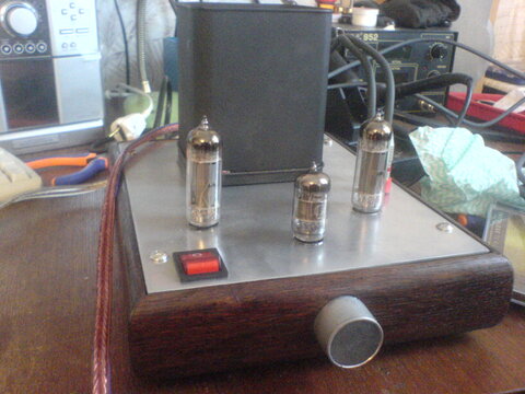

papasha Опубликовано 25 Июля, 2009 в 07:08 Жалоба Поделиться Опубликовано 25 Июля, 2009 в 07:08 Вот такой корпус получился из композита. Где-то лежит фотосессия изготовления корпуса,если интересно-пишите,выложу.Там правда фоток много,на статью потянет,да еще с описанием технологии. Ссылка на комментарий Поделиться на другие сайты Поделиться

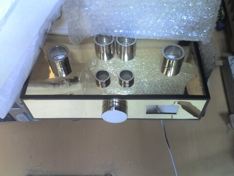

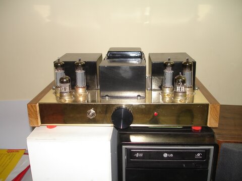

Гость sergey8401 Опубликовано 29 Июля, 2009 в 17:37 Жалоба Поделиться Опубликовано 29 Июля, 2009 в 17:37 SE на 300В. Корпус стеклотекстолит. Лицевая и верхняя панель из латуни покрыты 24х каратным золотом. Втулки и ручка громкости тоже латунь покрыты никелем. Все сделано своими руками. Ссылка на комментарий Поделиться на другие сайты Поделиться

Гость sergey8401 Опубликовано 1 Августа, 2009 в 11:03 Жалоба Поделиться Опубликовано 1 Августа, 2009 в 11:03 sergey8401 а подробней о покрытии никелем и золотом можно узнать(технология, и как это можно сделать в домашних условиях)? Технология достаточно сложная! Могу сказать, что от идеи до готовой детали прошло около двух лет. Время тратилось на изучение теории, параллельно готовились и испытывались электролиты режимы их работы а также шли эксперименты с блескообразователями для никелирования. В домашних условиях сделать можно, но я бы не стал, приведу один пример: при золочение на аноде выделяется цианистый калий. Электролит никелирования при попадание на кожу может вызвать экзему. Хочу также отметить, что для получения высококачественного покрытия (другие варианты нас не интересуют) недостаточно знать технологию, нужен опыт. Если интересно я могу в общих чертах описать технологию. На фото приведены процессы и результаты. Ссылка на комментарий Поделиться на другие сайты Поделиться
Гость sonicproower Опубликовано 5 Декабря, 2009 в 23:13 Жалоба Поделиться Опубликовано 5 Декабря, 2009 в 23:13 Технология достаточно сложная!Могу сказать, что от идеи до готовой детали прошло около двух лет. Время тратилось на изучение теории, параллельно готовились и испытывались электролиты режимы их работы а также шли эксперименты с блескообразователями для никелирования. В домашних условиях сделать можно, но я бы не стал, приведу один пример: при золочение на аноде выделяется цианистый калий. Электролит никелирования при попадание на кожу может вызвать экзему. Хочу также отметить, что для получения высококачественного покрытия (другие варианты нас не интересуют) недостаточно знать технологию, нужен опыт. Если интересно я могу в общих чертах описать технологию. На фото приведены процессы и результаты. то есть просто гальваническим методом, + допустим "кусок" золота или латуни или того какое покрытие потребуется,а на минусе-приемник покрытия? Ссылка на комментарий Поделиться на другие сайты Поделиться
Гость yuric1 Опубликовано 6 Декабря, 2009 в 15:47 Жалоба Поделиться Опубликовано 6 Декабря, 2009 в 15:47 то есть просто гальваническим методом, + допустим "кусок" золота или латуни или того какое покрытие потребуется,а на минусе-приемник покрытия? не так все просто... нужен электрлит, в котором растворено золото (около 2 г/л) - а он обычно на основе цианидов, так что не для дома все это - нужен вытяжной шкаф и т.д. для работы. А электродом (+) может служить платинированный титан например, а "-" на изделие. Ссылка на комментарий Поделиться на другие сайты Поделиться
Гость sergey8401 Опубликовано 8 Декабря, 2009 в 20:40 Жалоба Поделиться Опубликовано 8 Декабря, 2009 в 20:40 не так все просто... нужен электрлит, в котором растворено золото (около 2 г/л) - а он обычно на основе цианидов, так что не для дома все это - нужен вытяжной шкаф и т.д. для работы. А электродом (+) может служить платинированный титан например, а "-" на изделие. Я делал электролит без свободного цианида на основе гексацианоферрата(II) калия, но во время работы на аноде выделяется цианистый калий, если аноды не золотые. Ссылка на комментарий Поделиться на другие сайты Поделиться
