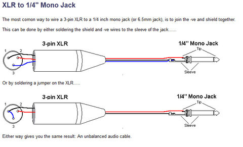

Гость Егор66 Опубликовано 25 Июля, 2012 в 10:51 Жалоба Поделиться Опубликовано 25 Июля, 2012 в 10:51 (изменено) Попадаются мне различные колонки, но есть такая проблема, не на всех есть вход под моно джек, которым я обычно пользуюсь для их прослушивания. Так вот мне бы хотелось узнать, как можно изготовить переходник с аудио джека на XLR. Интересует каким образом надо соединить выводы, если это вообще возможно, на сколько я понял XLR требует балансного подключения. такой вариант возможен? Изменено 25 Июля, 2012 в 10:59 пользователем Егор66 Ссылка на комментарий Поделиться на другие сайты Поделиться
logvoleg Опубликовано 25 Июля, 2012 в 11:14 Жалоба Поделиться Опубликовано 25 Июля, 2012 в 11:14 Картинки правильные. Оба варианта Вам подойдут. Ссылка на комментарий Поделиться на другие сайты Поделиться
andrew_spb Опубликовано 25 Июля, 2012 в 16:24 Жалоба Поделиться Опубликовано 25 Июля, 2012 в 16:24 Попадаются мне различные колонки, но есть такая проблема, не на всех есть вход под моно джек, которым я обычно пользуюсь для их прослушивания. Так вот мне бы хотелось узнать, как можно изготовить переходник с аудио джека на XLR.Интересует каким образом надо соединить выводы, если это вообще возможно, на сколько я понял XLR требует балансного подключения. такой вариант возможен? Подойдут картинки обе, но правильное решение - на базе сдвоенного ОУ сделать переход - небалансного выхода карты на балансный джек (XLR) Ссылка на комментарий Поделиться на другие сайты Поделиться
logvoleg Опубликовано 25 Июля, 2012 в 17:14 Жалоба Поделиться Опубликовано 25 Июля, 2012 в 17:14 Подойдут картинки обе, но правильное решение - на базе сдвоенного ОУ сделать переход - небалансного выхода карты на балансный джек (XLR) Егор, пока, не очень опытен в нашем ремесле (уверен что это быстро пройдет). Так, что примитивный переход баланс-не баланс пойдет. Не совсем корректно но работать будет. Качество пострадает не сильно. Хотя для себя я дома после "Goldsmith" на мониторчики Tannoy, Aphex 124A поставил (ну прилипло на объекте). Ссылка на комментарий Поделиться на другие сайты Поделиться
