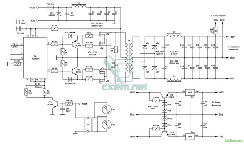

Добрый вечер! Народ, купил давным давно "МастерКит" на тда7294 и сейчас угораздило сделать саб в рабочий автомобиль. Прошу Вашей помощи в информации о сборе преобразователя и питания данного УНЧ от аккумулятора авто ибо имею с этим делом первый раз. В интернете искал, но что-то не то выскакивало. Из-за этого пришлось обратиться к Вам.
Помимо ПНа вам ещё нужен ФНЧ, или он с китом шёл? Что касается ПНа, то в предыдущем посте, в данной ветке, есть две схемы:
Вы можете собирать как первую так и вторую, обе должны работать. Но во второй схеме нет обратной связи. За вами остаётся выбор схемы.
