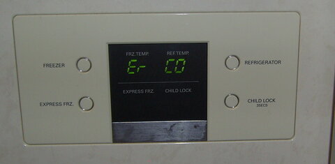

Гость ed6247 Опубликовано 8 Июля, 2012 в 19:43 Жалоба Поделиться Опубликовано 8 Июля, 2012 в 19:43 на на дисплее холодильника LG GR-B207WVQA ( большой 2-х дверный ) вместо привычных цифр температуры морозильной и холодильной камеры появилась надпись Er CO !!??? Вызвать мастера из сервисного по LG в нашем городе пока не удается ,мастер из альтернативного сервисного центра явно не знал что делать.предложил выключить и включить через некоторое время (я так сделал,после включения появляются цифры температуры и через 2-5 мин вновь пропадают!) холодильник внешне работает . искал по инету коды ошибок ,но не нашел! Подскажите,пожалуйста что это за ошибка отражается ? Ссылка на комментарий Поделиться на другие сайты Поделиться
Гость zan Опубликовано 12 Июля, 2012 в 04:34 Жалоба Поделиться Опубликовано 12 Июля, 2012 в 04:34 (изменено) ed6247 сказал: на на дисплее холодильника LG GR-B207WVQA ( большой 2-х дверный ) вместо привычных цифр температуры морозильной и холодильной камеры появилась надпись Er CO !!??? Вызвать мастера из сервисного по LG в нашем городе пока не удается ,мастер из альтернативного сервисного центра явно не знал что делать.предложил выключить и включить через некоторое время (я так сделал,после включения появляются цифры температуры и через 2-5 мин вновь пропадают!) холодильник внешне работает . искал по инету коды ошибок ,но не нашел! Подскажите,пожалуйста что это за ошибка отражается ? Er - ошибка CO- цео-скорее всего углеродный фильтр где то стоит...забился, требует замены, очистки....применяется для удаления запахов можно позвонить по бесплатному телефону..._https://www.lg.com/ru/support/product/support-product-profile.jsp?customerModelCode=GR-B207WVQA.CSEQUKR&matchedModelCode=NOT_MATCHED&searchEngineModelCode=GR-B207WVQA.CSEQUKR&initialTab=warranty&targetPage=support-product-profile Изменено 12 Июля, 2012 в 05:05 пользователем zan Ссылка на комментарий Поделиться на другие сайты Поделиться
Elektrik Опубликовано 12 Июля, 2012 в 06:45 Жалоба Поделиться Опубликовано 12 Июля, 2012 в 06:45 zan сказал: Er - ошибка CO- цео-скорее всего углеродный фильтр где то стоит...забился, требует замены, очистки....применяется для удаления запаховможно позвонить по бесплатному телефону..._https://www.lg.com/ru/support/product/support-product-profile.jsp?customerModelCode=GR-B207WVQA.CSEQUKR&matchedModelCode=NOT_MATCHED&searchEngineModelCode=GR-B207WVQA.CSEQUKR&initialTab=warranty&targetPage=support-product-profile Ошибка скорее всего читается не "цэ о", а "цэ ноль", предположение об углеродном фильтре мне кажется не состоятельным. У меня такая версия, просто в жару холодильник не может обеспечить требуемую температуру внутри, и пытается обратить на это внимание пользователя. Ссылка на комментарий Поделиться на другие сайты Поделиться
TANk Опубликовано 12 Июля, 2012 в 08:18 Жалоба Поделиться Опубликовано 12 Июля, 2012 в 08:18 Пропылесосить как следует радиатор на задней стенке. Поставить рядом комнатный вентилятор, чтобы было принудительное охлаждение и проверить насколько дольше проработает. Повысить температуры в морозильнике и холодильной камере, чтобы облегчить режим работы. Ссылка на комментарий Поделиться на другие сайты Поделиться
