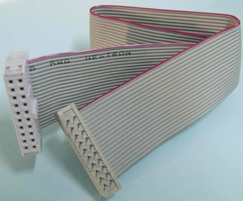

Гость jank5 Опубликовано 18 Июня, 2012 в 21:11 Жалоба Поделиться Опубликовано 18 Июня, 2012 в 21:11 не совсем тот flat cableВ матричных Epson'ах Ссылка на комментарий Поделиться на другие сайты Поделиться

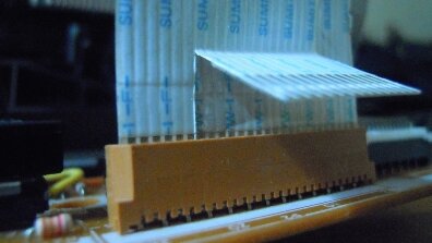

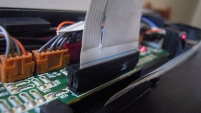

viones Опубликовано 19 Июня, 2012 в 12:27 Автор Жалоба Поделиться Опубликовано 19 Июня, 2012 в 12:27 Может кому пригодится. Flat Flexible Cable (FFC) отличаются длиной, шириной дорожки и колличеством дорожек,на фото видно как я из 2 на 20 дорожек (такие нашел)сделал 1 на 26.Длина была подходящей,само сабой ширина дорожек один в один.Понадобился только скальпель. Всем спасибо. Ссылка на комментарий Поделиться на другие сайты Поделиться
andrew_spb Опубликовано 19 Июня, 2012 в 15:07 Жалоба Поделиться Опубликовано 19 Июня, 2012 в 15:07 Сканер или принтер не совсем тот flat cable,он так же называется но не много другой. Давно не разбирали сканеры-принтеры - там именно такие, как у чела, кабели плоские и жесткие, гибкие в одном направлении только. Такой кабель сопровождает сканерную головку например или принтерную. Так что ваше фото - не в тему. У меня у самого есть такие, держу - вдруг пригодяться, но до чела как-то далеко... Добавлено после раздумий: Или спаять через переходную платку. У меня до сих пор работает шлейф вручную запаянный на плату. Самое правильное решение, если там не точка перегиба конечно... но тогда его можно перевернуть.. Ссылка на комментарий Поделиться на другие сайты Поделиться
