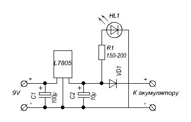

Гость alex_1993 Опубликовано 12 Июня, 2012 в 14:50 Жалоба Поделиться Опубликовано 12 Июня, 2012 в 14:50 (изменено) Дело было так: конденсатор в фонарике пробил и из-за этого чуть не возник пожар, схема этой "зарядки" кондентсатор + резистор (параллельно), далее диодный мост. Кондер и резистор опознать не удалось...все было обугленно... Фото подобного: Можно ли заряжать его от простого блока питания на 9В через стабилизатор L7805CV (на 5В)? Или что-то еще нужно туда? Так пойдет? Изменено 12 Июня, 2012 в 15:06 пользователем alex_1993 Ссылка на комментарий Поделиться на другие сайты Поделиться

Гость alex_1993 Опубликовано 12 Июня, 2012 в 19:18 Жалоба Поделиться Опубликовано 12 Июня, 2012 в 19:18 (изменено) А можно на транзисторах что-то сделать, или только LM317, просто смысл от 2-го стабилизатора, если стоит первый? И я не знаю параметры акумулятора, что делать, может кто сказать хоть примерно... Изменено 12 Июня, 2012 в 19:19 пользователем alex_1993 Ссылка на комментарий Поделиться на другие сайты Поделиться

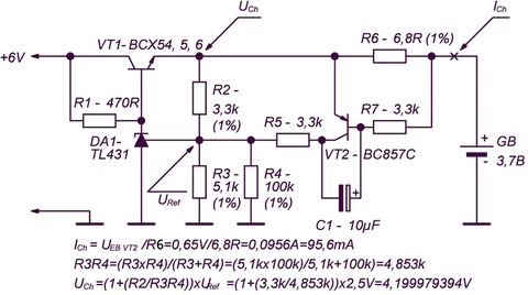

Гость alex_1993 Опубликовано 12 Июня, 2012 в 20:03 Жалоба Поделиться Опубликовано 12 Июня, 2012 в 20:03 (изменено) В схемах ,предложенных выше- один-стабилизатор напряжения,второй- стабилизатор тока ! :angry: Это то я понял, мне бы на транзисторах... А сами схемы взяты со скина проги: А какой ток мне нужен хоть примерно? 1.5 А вроде-бы слишком много. П.С. Про 2 стабилизатора я имел ввиду про мой L7805 и 2-ой со схемы выше. ----------------------------------------------------------------------------------------------------------------------------- Ну или что-то типо такого можно ставить? Добавлено после раздумий: Просто никогда не имел дела с зарядными устройствами :angry: Изменено 12 Июня, 2012 в 20:01 пользователем alex_1993 Ссылка на комментарий Поделиться на другие сайты Поделиться

Гость jank5 Опубликовано 12 Июня, 2012 в 22:45 Жалоба Поделиться Опубликовано 12 Июня, 2012 в 22:45 (изменено) Для такого аккумулятора 50 мА за глаза хватит, а лучше 20-30 мА, для долговечности. Возьми любое зарядное от телефона, откуси разъем, припаяй два крокодила и будь счастлив. Изменено 12 Июня, 2012 в 22:46 пользователем jank5 Ссылка на комментарий Поделиться на другие сайты Поделиться
FOLKSDOICH Опубликовано 13 Июня, 2012 в 05:53 Жалоба Поделиться Опубликовано 13 Июня, 2012 в 05:53 На транзисторах. Ссылка на комментарий Поделиться на другие сайты Поделиться
