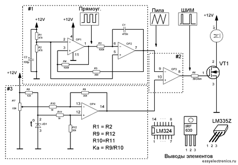

Гость corpsegrinder Опубликовано 10 Июня, 2012 в 06:41 Жалоба Поделиться Опубликовано 10 Июня, 2012 в 06:41 А как тебе эта схема? Описание, работа и настройка тут _https://easyelectronics.ru/analogovyj-reobas.html Ссылка на комментарий Поделиться на другие сайты Поделиться
Гость pashashulga Опубликовано 11 Июня, 2012 в 21:10 Жалоба Поделиться Опубликовано 11 Июня, 2012 в 21:10 А как тебе эта схема? Описание, работа и настройка тут _https://easyelectronics.ru/analogovyj-reobas.html Спасибо, реализовал и получил опыт пайки SMD :smile: Работает. ШИМ как-то по-приятней будет. Ссылка на комментарий Поделиться на другие сайты Поделиться
