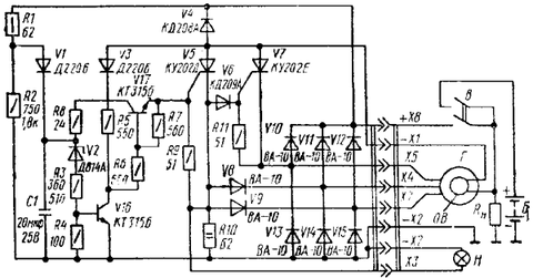

Гость ivangrozniy Опубликовано 4 Мая, 2012 в 12:26 Жалоба Поделиться Опубликовано 4 Мая, 2012 в 12:26 Здравствуйте! Наконец то еще один мотоциклист на сайте :smile: . Позвольте и мне вставить свои пять копеек. Я по прошлой работе автоэлектрик и у меня тоже Иж планета только 5я. Так вот когда у меня появилась проблема с перезарядкой я просто напросто поставил реле зарядки от уазика (можно абсолютно любое на 12В.) а сам диодный мост оставил родной, диоды там очень живучие и им обычно ничего не бывает. Если есть желание то и диодный мост можно с автомобильного генератора взять. Плюсы автомобильных реле в том что их можно достать в любом колхозном магазине а переделка заключается в двух проводках. P.S. рекомендую так же сделать электронное зажигание, если интерестно пиши расскажу что да как Ссылка на комментарий Поделиться на другие сайты Поделиться

Гость tanketka Опубликовано 19 Июня, 2012 в 17:36 Жалоба Поделиться Опубликовано 19 Июня, 2012 в 17:36 Ну по поводу зарядки я делал следующим образом. Так как на ижах место для реле выбрано не самым лучшим образом я перенес все на генератор. Родное реле выкинул . Диодный мост поставил от генератора Днепра или Урала . Постаил таким же образом , как и раньше они стояли на своих генераторах. Реле регулятор стоял от Ваз 2110. Он вместе со щеточным узлом. Вся схема подключения аналогична автомобильной. На все ушло два вечера. Единственное , что понадобилось - это немного напильников, шуруповерт и пару проводов с паяльником . Еще , под крышку генератора была вырезана прокладка из паронита , что бы всякая "кака" не попадала в генератор. За три года эксплуатации не единого сбоя не было. Ссылка на комментарий Поделиться на другие сайты Поделиться

Гость kresh Опубликовано 27 Мая, 2013 в 04:58 Жалоба Поделиться Опубликовано 27 Мая, 2013 в 04:58 Послушал вашего совета. Поставил регулятор напряжения Я112А1 с автомобиля. Сделал так- поставил регулятор к стандартным диодам. Но теперь в борт сети идут очень сильные помехи, тестер просто с ума сходит когда пытаюсь напряжение померить. Но мотоцикл работает как не странно норм. Без АКБ есть хороший свет фары на оборотах выше холостого хода. Со стандартной заведомо рабочей БПВ 14-10 этих помех нет, и напряжение измеряется нормально. Впаивал конденсатор полярный на 22μF, не помогло. Что посоветуете? что может быть источником помех? Мне подсказали, что могут быть пробиты диоды. Могут ли они быть причиной? Автомобильное реле проверяли при покупке в магазине. Оно рабочее, стабилизирует ток на 14.1В. Ссылка на комментарий Поделиться на другие сайты Поделиться
picap Опубликовано 27 Мая, 2013 в 05:27 Жалоба Поделиться Опубликовано 27 Мая, 2013 в 05:27 АКБ к мотоциклу подключена ??? Нарисуй схему как подключал реле-регулятор. Ссылка на комментарий Поделиться на другие сайты Поделиться
