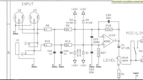

Chugunov Опубликовано 1 Мая, 2012 в 20:52 Жалоба Поделиться Опубликовано 1 Мая, 2012 в 20:52 (изменено) А сначала заменить бы электролиты. Считаю, прежде, чем что-то менять, надо найти неисправность. Конечно, неплохо заменить всё, включая усилитель, динамики, корус, но пока стоит задача - найти неисправность. Если нет схемы, вот _https://www.vegalab.ru/forum/attachment.php?attachmentid=28048&d=1204557073 у меня скачалось. Кстати, там его обсуждают ругательски. А может сам динамик хрюкает? Изменено 1 Мая, 2012 в 22:06 пользователем chugunov Ссылка на комментарий Поделиться на другие сайты Поделиться
