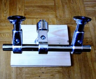

Гость nos2005 Опубликовано 19 Апреля, 2012 в 16:15 Жалоба Поделиться Опубликовано 19 Апреля, 2012 в 16:15 Больше всего понравился вариант на шипах - простенько, так и со вкусом, думаю, как квадратный профиль погнуть...Ещё вопрос - как прочно они стоять там будут, мне, вообще-то под ними спать...))) Первое время жена тоже боялась под ними сидеть... Потом ничего, привыкла. :smile: Полгода уже как кронштейн повесил. все в норме, не шолохнуться! Обращаю внимание на один нюанс. В стену кронштейн тоже шипами упирается, чтобы избежать подвижности кронштейна относительно стены см. фото Ссылка на комментарий Поделиться на другие сайты Поделиться

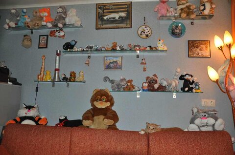

Гость alvis Опубликовано 19 Апреля, 2012 в 17:42 Жалоба Поделиться Опубликовано 19 Апреля, 2012 в 17:42 (изменено) Существуют свёрла для стекла, по гуманным ценам, сам сегодня видел краем глаза в строительном магазе, но мне без надобности, поэтому цифру не запомнил.Сверлим, а дальше хоть как -- петля, винт... Только стекло нужно тоооолстое. Да, хорошая мысль. Сверло, рым-болт, уширенные шайбы, конечная гайка. Изящно получается. Стекло 10 мм, лучше триплекс. Сталинит не уверен, просверлить ли? Добавлено после раздумий: Если большой радиус изгиба-только на станке,а зачем гнуть-не вкурю!/эстетика?/ Конечно эстетика. Интерьер сохранить нужно. Вот на эту стеночку повесить на уровне нижней полки. Снималось с места прослушивания. Полки, естественно, перевесятся. Изменено 19 Апреля, 2012 в 19:04 пользователем alvis Ссылка на комментарий Поделиться на другие сайты Поделиться

игорь джан Опубликовано 19 Апреля, 2012 в 20:20 Жалоба Поделиться Опубликовано 19 Апреля, 2012 в 20:20 (изменено) Судя по интерьеру,сохранение стиля обеспечат те-же стеклянные полки под акустику/после фотографии -100%/ Комната прикольная,веселенькая такая! :smile: Сталинит уже не просверлить,все делается до закалки-резка,сверление. Котяра настоящий? Изменено 19 Апреля, 2012 в 20:29 пользователем игорь джан Ссылка на комментарий Поделиться на другие сайты Поделиться
