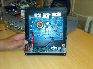

Сабвуфер Mystery MBB-252a новый поиграл час и сел, играет тихо можно сказать что вообще не слышно динамик целый, может у кого есть схема платы или соображения почему упала мощность. Транзюки проверил рабочии.

Сел? Кто ж его посадит? Это ж железка. :smile:
Возможны два варианта. Проблемы с динамиком и проблемы с усилителем.
Раз уж саб разобран, надо отключить динамик от усилителя.
Далее возможны варианты. Например, на динамик подать сигнал с внешнего усилителя, без фанатизма. Сразу станет ясно с динамиком. Аналогично выход сабвуферного усилителя подать на внешнюю акустику, тоже осторожно, без дури и фанатизма (что одно и то же). Конечно, на вход сабвуфера подать сигнал.
Когда станет ясно, где неисправность, можно искать дальше.
И перед проверкой "транзюков" стоит проверить пердохранители :smile:
Причин может быть масса - от неисправностей до неграмотных действий пользователя.

Ну и как принято, проверить напряжения питания!!!

Есть схема Mystery MTB-250A, должна подойти, по моему у мистери все активные сабы комплектуются одним и тем же усилителем, вот мож кому пригодится
