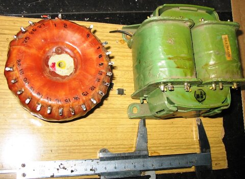

TANk Опубликовано 3 Апреля, 2012 в 05:35 Жалоба Поделиться Опубликовано 3 Апреля, 2012 в 05:35 А вариант анодно-накального трансформатора никто не рассматривал? Хороший трансформатор для ламповых конструкций, я тоже думаю, будет иметь спрос. Например такой. Вход 2 обмотки 110-120в раздельные. Можно коммутировать 220-230-240в на входе. Выход - 2 обмотки по 250 2 обмотки по 50 (на одинаковый ток=200-250мА) и 2 накальные обмотки на 6.3в с током по 3.5А. И обмотка на 5в с током 3,5А. Можно тогда будет делать и двухполупериодные выпрямители на каменных диодах, можно мостовой и на кенотроне можно, и получить отрицательное напряжение для фиксированного смещения. ЗЫ! Этот же трансформатор (с таким набором обмоток) можно будет и на выход двухтактному усилителю мощностью ватт до 30-40 на канал поставить. Купил 3 трансформатора и собрал усилитель на них. Добавлено после раздумий: Вариант исполнения - залитый пропитанный с жесткими лепестковыми выводами. Все таки напряжения под 600в (под киловольт амплитудного) на выходе могут иметь место. Ссылка на комментарий Поделиться на другие сайты Поделиться

TANk Опубликовано 3 Апреля, 2012 в 07:49 Автор Жалоба Поделиться Опубликовано 3 Апреля, 2012 в 07:49 Схема трансформатора видится примерно такой Коммутаций входных обмоток можно сделать входные напряжения 220-230-240в для более точного подбора под напряжение в сети и подстройки выходных напряжений. На выходе 2 обмотки по 250в и 2 обмотки по 50в. Используя обмотки по 250в можно делать двухполупериодный выпрямитель на диодах и получить с него порядка 330 вольт. Обмотки можно соединить параллельно и сделать выпрямитель мостовой. От обмоток 50в можно получить напряжение смещения. Можно обмотки 250 и 50в соединить последовательно и получить 2 обмотки по 300в. Для питания высоковольтных усилителей (например гитаристы любят делать усилители с анодным напряжением в районе 450в). Можно применить для выпрямления кенотрон (обмотка накала 5.5в под кенотрон предусмотрена). Тогда на выходе под нагрузкой получим примерно 260-270в (если используем обмотки по 250в) или 320-330в если будем использовать обмотки по 300в. Ну и для накала 2 обмотки по 3А на напряжение 6.3в. Такой трансформатор можно сделать тороидальным, или, поскольку набор обмоток симметричный, можно такой трансформатор сделать на ПЛ сердечнике. Еще одно. Если на ПЛ сердечнике сделать размещение обмоток на каркасе так как на рисунке. (если мотать на торе, то тогда надо будет делать размещение низковольтных обмоток между первичными и высоковольтными вторичными), то такой трансформатор можно будет простой коммутацией обмоток превратить в выходной трансформатор для двухтактного усилителя мощностью до 30-40Вт. Причем с довольно широким набором популярных ламп на выходе начиная от простых от 6П14 до довольно мощных 6П3С. EL34, КТ66 и многих других. Какие будут соображения и замечания? Ссылка на комментарий Поделиться на другие сайты Поделиться

Datagor Опубликовано 3 Апреля, 2012 в 13:25 Жалоба Поделиться Опубликовано 3 Апреля, 2012 в 13:25 Какая должна быть мощность тора? Какие еще требования к обмоткам и их расположению? Цитата если мотать на торе, то тогда надо будет делать размещение низковольтных обмоток между первичными и высоковольтными вторичными ой... а можно рисуночек, шоб попонятнее Ссылка на комментарий Поделиться на другие сайты Поделиться
Гость igor1969 Опубликовано 3 Апреля, 2012 в 15:21 Жалоба Поделиться Опубликовано 3 Апреля, 2012 в 15:21 Мощность порядка 200 ватт, а низковольтные обмотки располагать поверх первички, а потом сверху наматывать высоковольтную вторичку. А если мотать на ПЛ железе, то тогда оставить конечно выбор, или использовать как силовой, или после перекоммутации обмоток, использовать как выходной для РР усилителей. Ссылка на комментарий Поделиться на другие сайты Поделиться
Гость spb-nik Опубликовано 3 Апреля, 2012 в 16:38 Жалоба Поделиться Опубликовано 3 Апреля, 2012 в 16:38 tank сказал: ..то такой трансформатор можно будет простой коммутацией обмоток превратить в выходной трансформатор для двухтактного усилителя мощностью до 30-40Вт. Причем с довольно широким набором популярных ламп на выходе И назвать его не универсальный анодно-накальный, а универсальный для ламповых усилителей. Наверное (ИМХО) лучше всё таки исполнить его на ПЛ железе. Дешевле будет и в изготовлении и для приобретения, и параметры особо не ухудшатся. Обмотку на 5 вольт может ещё одну добавить для полной симметрии, или её (одну) разместить по частям на обеих катушках. Ссылка на комментарий Поделиться на другие сайты Поделиться

Гость spb-nik Опубликовано 3 Апреля, 2012 в 17:50 Жалоба Поделиться Опубликовано 3 Апреля, 2012 в 17:50 Больших, это у тора будет, там ведь нужно выводить отвод и мотать дальше, а окончательно закреплять все отводы по окончании всей намотки. А у ПЛ - вывел на лепесток и мотай дальше. Ссылка на комментарий Поделиться на другие сайты Поделиться

TANk Опубликовано 3 Апреля, 2012 в 19:02 Автор Жалоба Поделиться Опубликовано 3 Апреля, 2012 в 19:02 Цитата ой... а можно рисуночек, шоб попонятнее Вот такая радуга у меня получилась. Ну не художник я. Но с порядком намотки вроде как должно быть понятно. Такое размещение делать если только планируется использование в качестве выходного. Если же делать только силовой, то тогда размещение стандартное, его сами мотальщики на заводе сделают. Сначала сетевые обмотки, потом вторичные тонким проводом и сверху вторички толстым проводом. Желательно просто выяснить насколько дороже станет трансформатор, если размещение обмоток будет таким как у меня нестандартным. Или такую конструкцию вообще откажутся мотать? Цитата Какая должна быть мощность тора? Считаем. (250+250+50+50)*0.2+(6.5+6.5+5)*3=120+54=174Вт суммарная мощность вторичных обмоток. Тор на 200Вт общей мощности. Ссылка на комментарий Поделиться на другие сайты Поделиться
