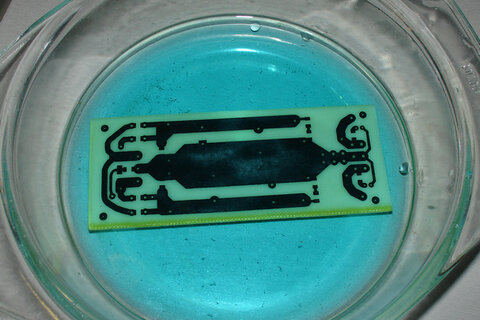

Гость beso
Опробовал и я сегодня этот способ. Действительно, "травит быстро, травит чисто", и, что немаловажно, травит дешевле, чем хлорным железом. По крайней мере, в наших краях.
Завершающая стадия процесса:
Рекомендую!
