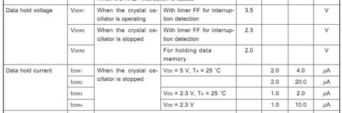

Wal Опубликовано 29 Марта, 2012 в 06:48 Жалоба Поделиться Опубликовано 29 Марта, 2012 в 06:48 Всем добрый день. Есть древняя магнитола DAEWOO AKF-8045 Схему бы прикрепил, да она 3 метра весит, а тут больше 500 килов нельзя. В ней тюнером управляет UPD17012. Даташит выложил бы, но он 800 килов весит. Можно посмотреть здесь: _https://www.datasheetdir.com/UPD17012+download В общем этот процессор управляет практически всем, заодно и станции тюнера запоминает. Хочу сделать так, чтобы при выключении питания станции не забывались. На какую-то ногу надо батарейку повесить. питающих ног несколько, не пойму на какую. Заранее благодарен за любую помощь. Ссылка на комментарий Поделиться на другие сайты Поделиться
Гость alvis Опубликовано 29 Марта, 2012 в 17:32 Жалоба Поделиться Опубликовано 29 Марта, 2012 в 17:32 Да вот как-то так, по-моему... Ссылка на комментарий Поделиться на другие сайты Поделиться
