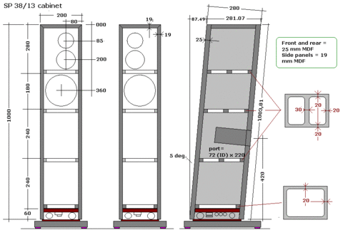

Гость Игорь Опубликовано 28 Марта, 2012 в 19:18 Жалоба Поделиться Опубликовано 28 Марта, 2012 в 19:18 (изменено) Приветствую уважаемые! Получилось так, что досталась мне по случаю автомобильная компонентная акустика 6,5" MB Quart RCE-216 Допустимая мощность, Вт 60 - 130 Диапазон воспроизводимых частот, Гц (-3 дБ) 70 – 22000 Гц Чувствительность, дБ/Вт (1м) (150 — 15000 Гц) 87 Средний коэффициент нелинейных искажений (90 дБ (1 м), 160 — 4000 Гц), % 0,695 Коэффициент нелинейных искажений (90 дБ (1 м), 100 — 125 Гц), % 0,808 Параметры Тиля-Смолла мидбасовой головки Fs, Гц 67,3;Vas, л 14,9;Qts 0,697 и 4" MB Quart RCE 210 Крутизна спада ФВЧ 12 дБ/окт Крутизна спада ФНЧ 12 дБ/окт Максимальная мощность 80 Вт Номинальная мощность 30 Вт Сопротивление 4 Ом Частотный диапазон Гц 59-32000Гц Чувствительность 90 Дб добротность Qts 0.697 Под них хочу сделать вот такие корпуса Обьем получается порядка 33литров (вроде как)... Как считаете будет работать??? Изменено 28 Марта, 2012 в 19:24 пользователем Игорь Ссылка на комментарий Поделиться на другие сайты Поделиться

Chugunov Опубликовано 28 Марта, 2012 в 20:50 Жалоба Поделиться Опубликовано 28 Марта, 2012 в 20:50 Обьем получается порядка 33литров Гораздо больше, скорее под 50, но не в этом дело. Думаю, не надо делать "косой" корпус - это много сложнее, а лучше ли?.. Может стоит собрать макет на картонке-фанерке и послушать (с учетом дребезга такого корпуса и задавленности низов). Критерий: нравится-не нравится. Наверное, с такой добротностью лучше ЗЯ. Наверное и фильтры лучше из подвала достать - будет удобнее и провода короче. Кому-то, например, титановые пищалки нравятся, кому-то нет, здесь в основном дело вкуса и привычки. Так что ответ придется давать самому. Ссылка на комментарий Поделиться на другие сайты Поделиться

Chugunov Опубликовано 29 Марта, 2012 в 15:15 Жалоба Поделиться Опубликовано 29 Марта, 2012 в 15:15 нравится титан или не нравится, тут дело не в этом. Именно в этом! Титановые пищалки имеют специфическое звучание, для автомобиля они подходят лучше, чем бумага, имеющая свойство намокать или нежный шелк. Много зависит от репертуара, если "...музыка в основном электронная", то титаний и люминий очень хороши. Там надо, чтобы позвонче звякало и погромче бухало. Для музыки с натуральными музыкальными инструментами все может оказаться совсем по-другому, да и требования к домашней технике не чета автомобильной. Так что очень много зависит от вкуса и музыкальных предпочтений. Совет собрать колонку на фанерке-картонке остается в силе. Как это будет работать НИКТО ТОЧНО сказать не сможет, а если сможет, это будет только его личное мнение, которое запросто может не совпасть с вашим. То же касается и усилителя - трудно лечить даже не по фотографии, а по предварительному чертежу. 1 Ссылка на комментарий Поделиться на другие сайты Поделиться
