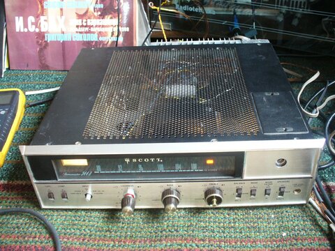

Восстанавливаем SCOTT Stereomaster 344-B
Гость kickstarter
Усилителю вот прям чуть чуть не хватает раскачки, и то только для бешаных уровней громкости и для некоторых фонограмм.
На некоторых, где хватает, прямо припечатывает к стене, 40 Вт все-же.

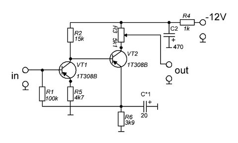

Чего-то меня не в ту сторону потянуло...
В аппарате были лампы, а может на лампе и сделать пред?
На одной-бы, сдвоенной, и без трансформаторов...
Вот, благодарствую!
