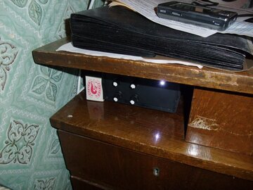

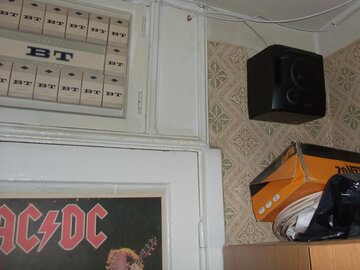

Гость rubenlukin Опубликовано 24 Марта, 2012 в 15:11 Жалоба Поделиться Опубликовано 24 Марта, 2012 в 15:11 Мой мультирум. Усилитель -- 4 стереоканала на TDA2822M, мощность 1 Вт на канал. Раздельные регуляторы громкости каждого помещения. Живет в комповом столе, источник сигнала -- комп. Акустика что в ванной, в подробностях здесь (внутри статьи тоже ссылки): _https://datagor.ru/practice/loudspeakers/1228-as-dlja-vannojj-ortho-teper-s-pishhalkami.html Где у нормальных людей висит водонагреватель -- у мну шкафчики с инструментом. Автодины Prowest 4". Мастерская-склад. Вторая АС условно не показана, отстёгивающиеся АС от кассетника SONY. Вся проводка сделана "из тумбочки", присутствует даже витая пара из сетевого САТ-5. Потерь качества на таких мощностях и динах не наблюдается. Линейные расстояния до 10 м. Как показывает практика, установка регулятора в помещении нецелесообразна. Через неделю пользования всё становится ясно, когда идёшь в любое помещение, сколько наруливать. На ресивере наверняка присутствует линейный стереовыход -- с него берём сигнал. Делаем усилитель хоть на чём. Инсталлируем акустику, тащим провода, какие по карману (без фанатизма). Включаем, наслаждаемся жизнью. И плюём на снобов с других ресурсов, которые язвят на тему "смотрите, этот дятел в ванной музыку слушает". Когда мне нужно послушать музыку -- иду в оперный театр, а чаще к друзьям на студию. Я имею техническую возможность (в отличие от язвящих завистников) наслаждаться не только шумом струй. Чего и всем желаю. :smile: Ссылка на комментарий Поделиться на другие сайты Поделиться
игорь джан Опубликовано 24 Марта, 2012 в 16:54 Автор Жалоба Поделиться Опубликовано 24 Марта, 2012 в 16:54 (изменено) Я знал,не все ленивые и язвительные,должны быть и люди участливые! Мысли подтвердились-пойду проторенным путем.Рубен-спасибо! :smile: Фотки класс-информативно! Добавлено после раздумий: Регулятор все-же реализовать хочется,это ванная+парилка/дом/ со всеми вытекающими,когда компания собирается... Изменено 24 Марта, 2012 в 17:00 пользователем игорь джан Ссылка на комментарий Поделиться на другие сайты Поделиться
