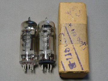

Гость znorok Опубликовано 20 Марта, 2012 в 15:40 Жалоба Поделиться Опубликовано 20 Марта, 2012 в 15:40 Купил лампочек на базаре, сказали новые, старых запасов, в коробочках все, хоть и мятых-тертых. Ну забрал неглядя, а дома уже из коробок подоставал, и оказалось на нескольких лампах нет напыления в макушке колбы изнутри, просто полностью прозрачное стекло как и с боков. Что это, брак? И ли норма, зачем вообще это напыление зеркальное там? Ссылка на комментарий Поделиться на другие сайты Поделиться
Гость pricolist Опубликовано 20 Марта, 2012 в 16:22 Жалоба Поделиться Опубликовано 20 Марта, 2012 в 16:22 Напылялся какой-то состав для поглощения газа в колбе. К примеру у разгерметизированной лампы напыление приобретает белый молочный цвет. Его отсутствие говорит скорее всего о браке (не самой лампы - её надо проверять, будет работать и без напыления) а техпроцесса. На заводе могли забыть это сделать. Ссылка на комментарий Поделиться на другие сайты Поделиться
Гость mosfet Опубликовано 20 Марта, 2012 в 16:22 Жалоба Поделиться Опубликовано 20 Марта, 2012 в 16:22 Для некоторых ламп это норма, укажите типы ламп. Ссылка на комментарий Поделиться на другие сайты Поделиться
Гость znorok Опубликовано 20 Марта, 2012 в 17:12 Жалоба Поделиться Опубликовано 20 Марта, 2012 в 17:12 Во-во, есть молочно-белый налет в макушке 6п14п, это значит разгерметизация? А еще один пальчик 6н2п ев - без налета и напыления просто прозрачное стекло. А еще видел там же на рынке 6с33с без напыления на макушке и без молочного налета, совершенно чистая колба. Такую лучше не брать? Ссылка на комментарий Поделиться на другие сайты Поделиться
Yamazaki Опубликовано 20 Марта, 2012 в 17:27 Жалоба Поделиться Опубликовано 20 Марта, 2012 в 17:27 6с33с бывали хитрые, у которых вместо напыления поглотитель был расположен на такой маленькой типа тарелочке... Ссылка на комментарий Поделиться на другие сайты Поделиться
Гость alvis Опубликовано 20 Марта, 2012 в 18:06 Жалоба Поделиться Опубликовано 20 Марта, 2012 в 18:06 Его отсутствие говорит скорее всего о браке (не самой лампы - её надо проверять, будет работать и без напыления) а техпроцесса. На заводе могли забыть это сделать. Вот это - вряд-ли... Лампы - высокотехнологичное производство, в Советском Союзе их производству уделялось не меньшее внимание, чем, скажем, подшипникам. С транзисторами, и то - ситуация была значительно хуже. Ссылка на комментарий Поделиться на другие сайты Поделиться
TANk Опубликовано 20 Марта, 2012 в 21:08 Жалоба Поделиться Опубликовано 20 Марта, 2012 в 21:08 Лампы бывают с геттером распыленным на стекло колбы или размещенном на специальной тарелке/таблетке без напыления. Причем это могут быть одни и те же лампы, только сделанные в разное время или на разных заводах. Вот очень наглядный пример. 6С19П. Так что отсутствие напыления внутри баллона еще не говорит о неисправности лампы. А вот когда это напыление из серо/коричневато/зеркального становится мутно белым - тут уже однозначный кердык/хана лампе. Ссылка на комментарий Поделиться на другие сайты Поделиться
Гость pricolist Опубликовано 21 Марта, 2012 в 05:12 Жалоба Поделиться Опубликовано 21 Марта, 2012 в 05:12 Лампы - высокотехнологичное производство, в Советском Союзе их производству уделялось не меньшее внимание, чем, скажем, подшипникам. Не буду спорить, сужу по микросхемному производству - у нас однажды забыли сделать аж три техпроцесса. Выяснилось, когда вся партия была уже в корпусах. А про поглотитель в виде сетчатой "тарелки" я забыл, да и попадался он мне всего один раз в какой-то лампе серии ГУ. Ссылка на комментарий Поделиться на другие сайты Поделиться
