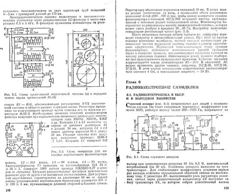

Гость victors Опубликовано 18 Марта, 2012 в 19:06 Жалоба Поделиться Опубликовано 18 Марта, 2012 в 19:06 Многие спецы очень скептически относятся к поролону, как к демпфирующему материалу для АС. Проверить просто. Собрать мультивибратор на двух П217 (схема есть общеизвесна), для определения резонансной частоты НЧ динамика. Измерить резонанс у ГГ в пустой АС, потом у АС с поролоном, потом у АС с синтепоном, того же объёма. Цифры записать и сравнить. Сделать самостоятельный вывод о лучшем материале заполнения. Потом его закладывать в АС, до тех пор, пока частота резонанса не перестанет расти. Ссылка на комментарий Поделиться на другие сайты Поделиться
Гость alvis Опубликовано 18 Марта, 2012 в 19:24 Жалоба Поделиться Опубликовано 18 Марта, 2012 в 19:24 Собрать мультивибратор на двух П217 (схема есть общеизвесна), для определения резонансной частоты НЧ динамика. Нормальную ссылку не кинете? А то я тут вспомнил, поискал - нашёл что-то не слишком удобоваримое. :smile: Кстати, приятель в своё время утверждал, что данные полученные с помощью этого способа, расходятся с данными, полученными с помощью традиционного метода измерения параметров ТС. Никто не сравнивал? Ссылка на комментарий Поделиться на другие сайты Поделиться
Гость jank5 Опубликовано 18 Марта, 2012 в 20:42 Жалоба Поделиться Опубликовано 18 Марта, 2012 в 20:42 (изменено) https://datagor.ru/practice/diy-tech/386-po...i-as-s-fi..html По ссылке рисунок с трубой ФИ неправильный, в тексте на картинке сказано вполне внятно: "перемещая телескопическую трубу..." Изменено 18 Марта, 2012 в 20:49 пользователем jank5 Ссылка на комментарий Поделиться на другие сайты Поделиться

Гость victors Опубликовано 19 Марта, 2012 в 08:43 Жалоба Поделиться Опубликовано 19 Марта, 2012 в 08:43 Важно. Мультивибратор на П217, даёт при измерении резонанса ГГ результат, отличающийся от того, что получается при измерении напряжения на ГГ, питаемом от токоограничительного резистора. Я в этом убеждался много раз. Происходит это, как мне кажется, из за того, что вольтметром мы определяем именно вершину пика - именно резонансную частоту, к колебания в мультивибраторе возникают на скате резонансной кривой, недалеко от вершины. Мультивибратор хорош для оперативной оценки ГГ и изменений в аккустическом оформлении - чтобы понять, где резонанс, примерно, и куда он "уходит" Ссылка на комментарий Поделиться на другие сайты Поделиться
Гость jank5 Опубликовано 19 Марта, 2012 в 12:04 Жалоба Поделиться Опубликовано 19 Марта, 2012 в 12:04 (изменено) Мне кажется, схема не предназначена для каких-либо измерений, область её применения - настройка ФИ в конкретном ящике с конкретной ДГ. Хотя никто не запрещает попутно проводить какие-либо замеры, бессмысленно ждать повторения параметров, выполненных при измерении TS. Изменено 19 Марта, 2012 в 12:04 пользователем jank5 Ссылка на комментарий Поделиться на другие сайты Поделиться
Гость victors Опубликовано 19 Марта, 2012 в 12:21 Жалоба Поделиться Опубликовано 19 Марта, 2012 в 12:21 У меня есть безродный НЧ ГГ с жёстким резиновыым подвесом, который от этого мульта не запускается - один среди других, многих. Предполагаю, что это из за его низкой чуствительности. В то же время ARTA чётко определила его параметры. Так можно предварительно динамики селектировыть. Ссылка на комментарий Поделиться на другие сайты Поделиться
