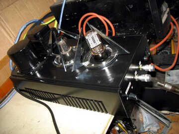

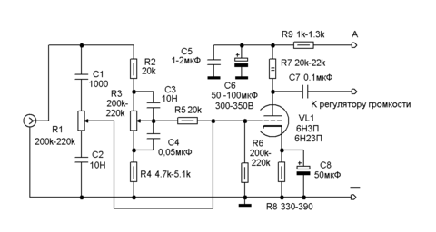

TANk Опубликовано 18 Марта, 2012 в 19:14 Жалоба Поделиться Опубликовано 18 Марта, 2012 в 19:14 Александр, а на входе СРПП на 9-ке? Подготовил питание для преда, после УЗФ 290 вольт! У 9-ки большое усиление и высокое выходное сопротивление каскада. Попробовать, конечно можно, но я бы применил лампы с меньшим усилением и внутренним сопротивлением. 6Н8С, 6Н1П, хотя бы. Кстати вот такая вот вершина китайского разума незадорого продается на Е-бае. Один из знакомых просил ламповый темброблок, и чтобы был тонкий (под размер корпуса). Я решил, что мне быстрее и проще будет купить у китайца и немного довести до ума, чем собирать все с нуля самому. Время тоже ресурс невосполняемый и весьма дефицитный. Ниже его схема (дроссель на схеме заменен резистором) Сам я собирал не так давно вот эту схему. Она попроще. 6Н23П заменил на 6Н8С (или в твоем варианте на 6Ж8 триодом) Выходное сопротивление современных источников довольно низкое (порядка 1 кОм или ниже) так что входной каскад можно исключить. Выглядит он вот так. Питание кенотронное 6Ц5С, определилось имеющимся в наличии трансформатором и дросселем. Ссылка на комментарий Поделиться на другие сайты Поделиться

TANk Опубликовано 18 Марта, 2012 в 20:04 Жалоба Поделиться Опубликовано 18 Марта, 2012 в 20:04 Сейчас трудно найти более менее качественные переменные резисторы сопротивлением более 50 кОм. Вся проблема у меня была именно с ними. Я ставил наши советские сп3-33-24-0,125-220 кОм-20%. В схеме нет ни одного электролита. В питании МБГО, конденсаторы в ТБ К71. Резисторы ПТМН, С5-5. Выходные конденсаторы полипропилен М-Сар 1.0 х 400в Ссылка на комментарий Поделиться на другие сайты Поделиться

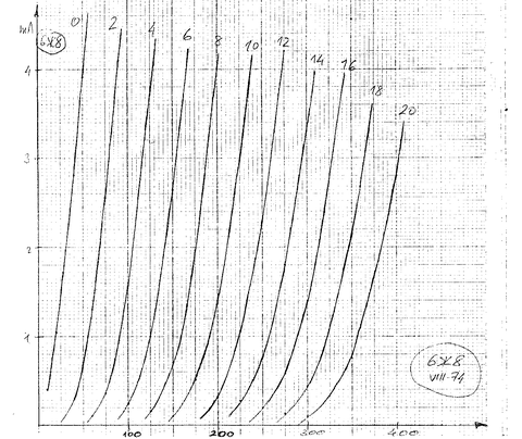

TANk Опубликовано 19 Марта, 2012 в 13:58 Жалоба Поделиться Опубликовано 19 Марта, 2012 в 13:58 Вот ВАХ этой лампы в триоде. Ток анода возьмем 2.5мА. Смещение -6в на аноде150в. Катодный резистор получается 2.4 кОм. Анодный резистор 56-62 кОм Вот как то так надо сделать. Ссылка на комментарий Поделиться на другие сайты Поделиться

TANk Опубликовано 20 Марта, 2012 в 07:16 Жалоба Поделиться Опубликовано 20 Марта, 2012 в 07:16 Самопальный график снят при маленьких токах. В справочнике шкала тока имеет другой масштаб. Возможно стоит выбрать режим с током покоя побольше. В районе 8-10 мА. Ток 10мА, 150 в на аноде, смещение - 2.5-3в. Катодный резистор 300-330 Ом. Анодный резистор 16-20кОм. Замечал неоднократно, что лампы при режимах близких к максимальным звучат лучше, чем когда прохлаждаются с низким анодным и мизерными токами. Ссылка на комментарий Поделиться на другие сайты Поделиться

seafree Опубликовано 27 Марта, 2012 в 09:12 Жалоба Поделиться Опубликовано 27 Марта, 2012 в 09:12 Александр , подскжите пожалуйста , а в этой схеме возможно использовать резисторы в ТБ на 100кОм , и какое напряжение питания? Ссылка на комментарий Поделиться на другие сайты Поделиться
TANk Опубликовано 27 Марта, 2012 в 10:22 Жалоба Поделиться Опубликовано 27 Марта, 2012 в 10:22 Берем программку типа этой Темброблок 4.0.0.0 _https://www.przone.ru/soft/prog81.html Или озадачиваем Гугель на поиск подобного по словам "расчет темброблока" И подгоняем остальные номиналы под резисторы 100кОм. напряжение питания этого темброблока 200-250в. Можно и больше давать, но тогда придется номиналы резисторов в обвязке лампы пересчитывать. Ссылка на комментарий Поделиться на другие сайты Поделиться
