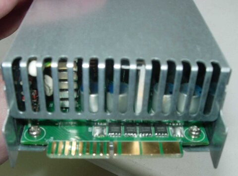

SAV_ Опубликовано 16 Марта, 2012 в 14:34 Жалоба Поделиться Опубликовано 16 Марта, 2012 в 14:34 (изменено) Имеется блок питания от сервера, 700 Вт, рабочий. На разъеме имеется только дежурные +5В. Вопрос, можно ли его запустить без сервера, как на подобие в блоках питания ATX, замыканием нужных контактов. Изменено 16 Марта, 2012 в 14:41 пользователем sav_ Ссылка на комментарий Поделиться на другие сайты Поделиться
TANk Опубликовано 16 Марта, 2012 в 18:21 Жалоба Поделиться Опубликовано 16 Марта, 2012 в 18:21 Находишь тестером (одной ногой на корпус) земляные выводы - Какие то из широких контактов. Подключаешь питание 220. Проходишься по остальным выводам и находишь те, на которых есть +5 дежурки. Их должно быть как минимум 2шт. На одном собственно дежурное напряжение, а на другом логическая "1" - на входе PwrOn - включение БП. Берешь лампочку от фонарика на 6в один проводок на корпус, а другой подключаешь по очереди к тем выводам, на которых тестером нашел +5в. Если подключишь лампочку к дежурке - лампочка загориться. Если лампочку подключишь к PwrOn - то БП запустится. - дальше уже тестером ищешь где какие напряжения. Ничего нового, по сравнению с обычным БП там не будет. +12, +5, +3.3, -5 Ссылка на комментарий Поделиться на другие сайты Поделиться
Гость alx25v Опубликовано 16 Марта, 2012 в 18:27 Жалоба Поделиться Опубликовано 16 Марта, 2012 в 18:27 Сань, почти угадал, только там 2 напряжения - 5 дежурки и 12 силового. Остальные для балансировки, обратной связи и системы резервирования. Ссылка на комментарий Поделиться на другие сайты Поделиться
SAV_ Опубликовано 21 Марта, 2012 в 04:18 Автор Жалоба Поделиться Опубликовано 21 Марта, 2012 в 04:18 Получилось, нашел вывод, который отвечает за запуск БП. Ссылка на комментарий Поделиться на другие сайты Поделиться
