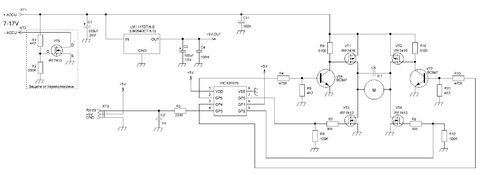

Гость dshvorov Опубликовано 14 Марта, 2012 в 03:07 Жалоба Поделиться Опубликовано 14 Марта, 2012 в 03:07 (изменено) Привет всем! Собрал рег. хода, но возникла проблема - когда отпускаешь газ, двигатель еще 1 сек. вращается. Это заметно на полном газу, при маленькой и средней скорости вроде отключается сразу. Такая же задержка при переключении быстро вперед-назад. Мерял напругу на выходах контроллера, видно что не сразу спадает на полном газу. Константы pic-а шил разные, в том числе и которую с нового считал. Добавлено после раздумий: значит так, пишут что это плавный старт и такой эффект из-за него. Кто может прошивку подправить, убрать эту задержку bridge_for_675.zip Изменено 14 Марта, 2012 в 01:28 пользователем dshvorov Ссылка на комментарий Поделиться на другие сайты Поделиться
Гость dshvorov Опубликовано 14 Марта, 2012 в 08:57 Жалоба Поделиться Опубликовано 14 Марта, 2012 в 08:57 Там получается плавное нарастание и плавный спад ШИМ-а, зачем спад сделан только? Вот исходник. Покажите где подправить Исходник.doc Ссылка на комментарий Поделиться на другие сайты Поделиться
Гость dshvorov Опубликовано 14 Марта, 2012 в 14:40 Жалоба Поделиться Опубликовано 14 Марта, 2012 в 14:40 ребят, никто не подскажет. Исходник же есть, спецов нет что-ли? Ссылка на комментарий Поделиться на другие сайты Поделиться
