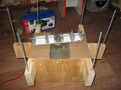

Еще раз перечитайте инструкцию аэрозольного фоторезиста. Кстати, Вы сами чем сушите?
Центрифуга обеспечивает тонкий и равномерный слой, что значительно улучшает качество ПП и уменьшает расход фоторезиста.
Сушу в коробке на электробатарее.

Альтернативный метод достижения ровного покрытия фоторезистивным лаком является центрифужное распределение.
На регулируемом моторе с низким числом оборотов устанавливается пластина алюминия, и на этой пластине алюминия фиксируется подложка. После распыления лака на подложку пластина алюминия с подложкой приводится во вращение со скоростью 90 - 100 оборотов в минуту. Это обеспечивает ровное и равномерное распределение лака на подложке
Это справедливо для жидкого фоторезиста, аэрозольный вроде и так не плохо ложится.

С центрифугой слой получается практически прозрачный и значительно ровнее.
