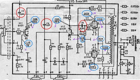

Гость maximviktor_86 Опубликовано 14 Марта, 2012 в 11:33 Жалоба Поделиться Опубликовано 14 Марта, 2012 в 11:33 Я подключал и гитару и плеер и ДВД плеер-все одинаково. По совету picapа подал сигнал на 4 вывод-громкость увеличилась на совсем чуть-чуть Буду ждать выходных, для приобретения конденсаторов, но вот возник вопрос, я отьпаял конденсаторы с2, с4, с8 и оказалось, что на с4 и с8 емкость не 0,01 мкФ, а 0,022 мкФ, а с2 вообше он маленький квадратненький красненький, мне какие брать? Просто хочу уже точно определиться, чтоб не ждать опять след выходных)))))))))) Ссылка на комментарий Поделиться на другие сайты Поделиться
picap Опубликовано 14 Марта, 2012 в 12:36 Жалоба Поделиться Опубликовано 14 Марта, 2012 в 12:36 мне какие брать? Два поста выше ! :smile: Ссылка на комментарий Поделиться на другие сайты Поделиться
drummer Опубликовано 14 Марта, 2012 в 13:32 Жалоба Поделиться Опубликовано 14 Марта, 2012 в 13:32 А если С4 прямо с анода на сетку без темброблока.... Ссылка на комментарий Поделиться на другие сайты Поделиться
Гость mastersound Опубликовано 14 Марта, 2012 в 15:50 Жалоба Поделиться Опубликовано 14 Марта, 2012 в 15:50 Сергей Привет! правильно говоришь, но это для проверки , а для гитары темброблок лишним не будет... Кстати С7 тоже нужно заменить, там же почти все бумажники стоят, от времени напитанные влагой , а вообще без замера контрольных точек - это всё гадание на известной гуще :smile: Ссылка на комментарий Поделиться на другие сайты Поделиться

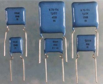

Гость maximviktor_86 Опубликовано 17 Марта, 2012 в 09:12 Жалоба Поделиться Опубликовано 17 Марта, 2012 в 09:12 Ну вопщем то, нарыл я конденсаторы, вот только продавец не дал мне четкого ответа, за место С2, С4 и С8 взял три штуки написано 10n K 630v, есть еще один 10n M 630v, за место С7 есть 22n I но 400v и есть 22n J тоже 400v. Скажите правильно ли я сделал покупку и если да то с какой буквой лучше ставить? Ссылка на комментарий Поделиться на другие сайты Поделиться
Гость mastersound Опубликовано 17 Марта, 2012 в 09:25 Жалоба Поделиться Опубликовано 17 Марта, 2012 в 09:25 Скажите правильно ли я сделал покупку и если да то с какой буквой лучше ставить? Правильно, ставь с любой буквой :smile: Пора уже включать радиолу и измерять напряжения прибором :smile: Ссылка на комментарий Поделиться на другие сайты Поделиться
Гость maximviktor_86 Опубликовано 17 Марта, 2012 в 09:46 Жалоба Поделиться Опубликовано 17 Марта, 2012 в 09:46 А то, что на С7 будет 400в, ниче?это нормально? Ссылка на комментарий Поделиться на другие сайты Поделиться
