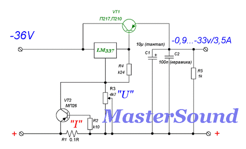

dimamukhin Опубликовано 4 Марта, 2012 в 13:42 Жалоба Поделиться Опубликовано 4 Марта, 2012 в 13:42 (изменено) посмотрим последнюю схему от Дмитрия:1) это двойное (моно) если можно так выразится..... Если честно, то по мне лучше собрать двойное моно . Т.к на Героев Труда (рынок, харьковчане поймут) "фирменных" стабилизаторов (LM-ок или КРЕНок) я не видел. Хотя и с транзисторами P-N-P есть свои трудности. Изменено 4 Марта, 2012 в 13:52 пользователем dimamukhin Ссылка на комментарий Поделиться на другие сайты Поделиться
dimamukhin Опубликовано 13 Марта, 2012 в 22:10 Жалоба Поделиться Опубликовано 13 Марта, 2012 в 22:10 Сразу прошу прошения, если буду спрашивать ерунду. Это будет мой первый двухполярный источник напряжения, по этому хочется во всех тонкостях разобраться. Схема 1 (как назвал ее mastersound "двойное моно") мне понятно. Но какая разница между 1 и 2 схемой, где нижнее плечо выпрямляет не LM317, а LM337 ? Ну и 3 схема. В чем разница использования по отношению ко второй схеме, т.е использовать один или два диодных моста ? Почему все это спрашиваю, так как вторую и третью схему не смогу собрать из-за отсутствия оптопар p-n-p структуры :smile: Очень прошу помочь разобраться :smile: Ссылка на комментарий Поделиться на другие сайты Поделиться
Гость mastersound Опубликовано 13 Марта, 2012 в 22:22 Жалоба Поделиться Опубликовано 13 Марта, 2012 в 22:22 1) разница между 1 и 2 - это наличие конкретных микросхем у радиолюбителя. 2) между 2 и 3 разницы почти нет, только лишний мост. я не пойму причины делать схему 2 или 3))) какой вариант будешь делать - под такой и приладим твою оптопару, вспомни что под первую тоже не шло и пришлось схему выворачивать наизнанку, или ты уже забыл..... Ссылка на комментарий Поделиться на другие сайты Поделиться
dimamukhin Опубликовано 13 Марта, 2012 в 22:30 Жалоба Поделиться Опубликовано 13 Марта, 2012 в 22:30 я не пойму причины делать схему 2 или 3)))какой вариант будешь делать - под такой и приладим твою оптопару, вспомни что под первую тоже не шло и пришлось схему выворачивать наизнанку, или ты уже забыл..... Спасибо , успокоили меня на ночь :smile: Ссылка на комментарий Поделиться на другие сайты Поделиться

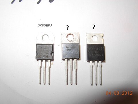

Datagor Опубликовано 20 Апреля, 2012 в 06:16 Жалоба Поделиться Опубликовано 20 Апреля, 2012 в 06:16 dimamukhin - про фотки стабов Все стабы нормальные, фирмы разные (слева на право): ST, Texas Instruments, Fairchild. Окончательная проверка в сборке. Не попутайте ноги, они у положительных и отрецательных стабов по-разному бывают (сверяйтесь с даташитами). bashka7871 - не бывало ни германиевых мосфетов ни германиевых микросхем линейных стабилизаторов. Вы бы почитали про Германий, когда он начался, когда и на чем кончился, чтоб не нарушать концепцию. :smile: Ссылка на комментарий Поделиться на другие сайты Поделиться
