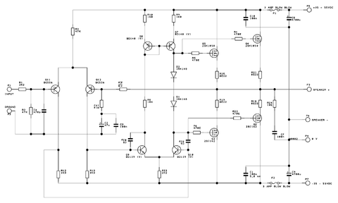

Гость maniyk Опубликовано 26 Февраля, 2012 в 01:02 Жалоба Поделиться Опубликовано 26 Февраля, 2012 в 01:02 Здравствуйте уважаемые Датагорцы , нашёл схему усилителя на мосфетах, хотел у вас попросить прогнать её в программке на работоспособность и характеристики , программа в роде микрокап называется. С уважением Костя!! :smile: Ссылка на комментарий Поделиться на другие сайты Поделиться

Гость victors Опубликовано 26 Февраля, 2012 в 12:08 Жалоба Поделиться Опубликовано 26 Февраля, 2012 в 12:08 В предложенной схеме, если кто то собирётся её макетировать или симулировать, очень интересно заменить R12, R13 на токовое зеркало, подобное тому, что на Q8, Q7, только на транзисторах n-p-n. Возможно, станет чуть лучше, чем есть сейчас. Ссылка на комментарий Поделиться на другие сайты Поделиться

slayer Опубликовано 16 Марта, 2012 в 19:47 Жалоба Поделиться Опубликовано 16 Марта, 2012 в 19:47 Меня если честно настораживает то, что в цепь термостабилизации включены обычные диоды. Ведь плевики при нагреве ведут себя противоположно биполярникам, то есть ток покоя при нагреве будет уменьшаться. Очень интересно вышли из этой ситуации инженеры из компании ампег. Схему можно глянуть в соседней ветке про мосфит вконце. Ссылка на комментарий Поделиться на другие сайты Поделиться
