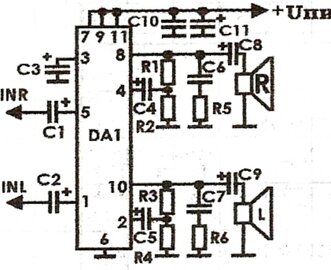

Гость mirch Опубликовано 23 Февраля, 2012 в 14:58 Жалоба Поделиться Опубликовано 23 Февраля, 2012 в 14:58 (изменено) Свеженькое,в общем,технически,ничего примечательного TDA2009 для наушников,рекомендую,абсолютно никаких шумов как по мне то в усилителе для ушей это наверное самое важное и звучание,относительно цены,просто супер прозрачное А схему можно? В даташите ни слова о наушниках Изменено 23 Февраля, 2012 в 14:59 пользователем mirch Ссылка на комментарий Поделиться на другие сайты Поделиться
box-771 Опубликовано 23 Февраля, 2012 в 17:59 Автор Жалоба Поделиться Опубликовано 23 Февраля, 2012 в 17:59 А схему можно? В даташите ни слова о наушниках В даташите может и ни слова,а оно работает Ссылка на комментарий Поделиться на другие сайты Поделиться
box-771 Опубликовано 23 Февраля, 2012 в 22:01 Автор Жалоба Поделиться Опубликовано 23 Февраля, 2012 в 22:01 (изменено) Ну раз переместили в отдельную тему,тогда уж подробнее,для тех кто захочет повторить,питание ТС-40-1 две обмотки,те что по 15 вольт в паралель,диодный мост RS407 и кондёр 10000 μF 25 вольт вот пожалуй по питанию и всё правда питание можно поднять до 25 вольт,ну и схемка та что выше изложена,переменник на громкость 10 ком после него можно поставить 100 ком,но это не обязательно. Изменено 23 Февраля, 2012 в 22:05 пользователем box-771 Ссылка на комментарий Поделиться на другие сайты Поделиться
