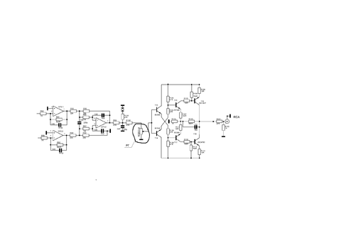

Гость yuryboyko Опубликовано 18 Февраля, 2012 в 01:10 Жалоба Поделиться Опубликовано 18 Февраля, 2012 в 01:10 Уважаемые датагорцы. Прошу помощи в прикручивании регулятора громкости в ЦАП от AlexD https://datagor.ru/amplifiers/chipamps/1695...01-pcm1796.html. Возможен ли вариант, указанный в приложении? Ссылка на комментарий Поделиться на другие сайты Поделиться
Гость yuryboyko Опубликовано 19 Февраля, 2012 в 08:19 Жалоба Поделиться Опубликовано 19 Февраля, 2012 в 08:19 Ну помогите, плиз!!!! Работа затормозилась. Какие подводные камни могут возникнуть при таком включении? Ссылка на комментарий Поделиться на другие сайты Поделиться
Гость thekislota Опубликовано 19 Февраля, 2012 в 19:53 Жалоба Поделиться Опубликовано 19 Февраля, 2012 в 19:53 Возможен ли вариант, указанный в приложении? Да работать будет , резистор регулятора можно ставить 10-50 кОм. Но прежде чем подключать наушники лучше после включения резистора проконтролировать без подачи звукового сигнала на выходе постоянное напряжение вольтметром. Ссылка на комментарий Поделиться на другие сайты Поделиться
Гость yuryboyko Опубликовано 19 Февраля, 2012 в 20:04 Жалоба Поделиться Опубликовано 19 Февраля, 2012 в 20:04 Да работать будет , резистор регулятора можно ставить 10-50 кОм. Но прежде чем подключать наушники лучше после включения резистора проконтролировать без подачи звукового сигнала на выходе постоянное напряжение вольтметром. Понял. Большое спасибо за консультацию. Ссылка на комментарий Поделиться на другие сайты Поделиться
