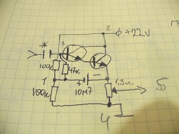

Гость kickstarter Опубликовано 13 Апреля, 2012 в 17:47 Жалоба Поделиться Опубликовано 13 Апреля, 2012 в 17:47 Я не стал ждать ответа, открыл учебник, посмотрел и сделал вот так: Использовал гт404 с подбором. Усиление получилось не очень большое. При повышении напряжения питания растут искажения. Ссылка на комментарий Поделиться на другие сайты Поделиться

metrolog Опубликовано 14 Апреля, 2012 в 04:27 Жалоба Поделиться Опубликовано 14 Апреля, 2012 в 04:27 (изменено) Степан, ИМХО использовать ГТ404 в малотОчных цепях это совсем не айс. Минус питания можно легко организовать известными способами без дополнительных трансформаторов. Что мешает это сделать? Изменено 14 Апреля, 2012 в 05:33 пользователем metrolog Ссылка на комментарий Поделиться на другие сайты Поделиться
Гость kickstarter Опубликовано 14 Апреля, 2012 в 13:07 Жалоба Поделиться Опубликовано 14 Апреля, 2012 в 13:07 Степан, ИМХО использовать ГТ404 в малотОчных цепях это совсем не айс.Минус питания можно легко организовать известными способами без дополнительных трансформаторов. Что мешает это сделать? А можно ли вместо 404 использовать 1Т311? Мне никто ничего не ответил, вот я и сделал из чего знал Ссылка на комментарий Поделиться на другие сайты Поделиться
