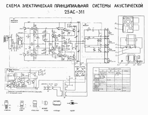

Гость duck Опубликовано 10 Февраля, 2012 в 12:13 Жалоба Поделиться Опубликовано 10 Февраля, 2012 в 12:13 Имеется активная аккустическая система estonia ac 25-311. на одной из колонок не работают НЧ, а точне когда на усилителе полностью убираешь НЧ то она работает .Как только начинаешь добавлять НЧ начинает срабатывать защита на колонке. Может кто то что то подскажет? Заранее большое спасибо Ссылка на комментарий Поделиться на другие сайты Поделиться
Гость zan Опубликовано 16 Мая, 2012 в 09:13 Жалоба Поделиться Опубликовано 16 Мая, 2012 в 09:13 (изменено) для начала поменять электролитические конденсаторы С1-неполярный,С2,С3 в блоке защиты. посохли от времени Изменено 16 Мая, 2012 в 10:07 пользователем zan Ссылка на комментарий Поделиться на другие сайты Поделиться
Гость alex2-0 Опубликовано 16 Мая, 2012 в 16:09 Жалоба Поделиться Опубликовано 16 Мая, 2012 в 16:09 Электролиты по питанию, скорее всего тоже высохли и напряжение проседает при добавлении НЧ, как один из вариантов, выходные транзисторы.... Ссылка на комментарий Поделиться на другие сайты Поделиться
xsander Опубликовано 16 Мая, 2012 в 16:48 Жалоба Поделиться Опубликовано 16 Мая, 2012 в 16:48 Электролиты по питанию, высохли меня их Ссылка на комментарий Поделиться на другие сайты Поделиться
