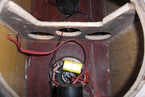

alex.co Опубликовано 9 Февраля, 2012 в 04:08 Жалоба Поделиться Опубликовано 9 Февраля, 2012 в 04:08 Не стоит линолеум туда, не то совсем. Лучше распорки сделать: две между боковыми стенками, одну между передней и задней.А внутренности лучше мехом, натуральным или нет. Шубу старую порезать и в путь. Будет гораздо лучше. Сначала надо осмотреть корпус .Если задняя панель съёмная её нужно приклеить насовсем.Использовать для демпфирования стенок (повысить декремент затухания) мастику с линолеумом хорошо.Применение распорок в данном ящике .Основные вибрации будет давать задняя стенка (боковые узкие) Распорки между передней и задней сделать сложно но можно типа шпангоута.Но если задняя стенка раньше была съёмной после проклейки может не понадобиться.Шубы, ватиновые маты нужны для увеличения сопротивления соколебаемого воздуха подбирается от звучания (тонкая настройка ФИ) Ссылка на комментарий Поделиться на другие сайты Поделиться
Гость старик Опубликовано 9 Февраля, 2012 в 10:33 Жалоба Поделиться Опубликовано 9 Февраля, 2012 в 10:33 Сначала надо осмотреть корпус .Если задняя панель съёмная её нужно приклеить насовсем.Использовать для демпфирования стенок (повысить декремент затухания) мастику с линолеумом хорошо.Применение распорок в данном ящике .Основные вибрации будет давать задняя стенка (боковые узкие) Распорки между передней и задней сделать сложно но можно типа шпангоута.Но если задняя стенка раньше была съёмной после проклейки может не понадобиться.Шубы, ватиновые маты нужны для увеличения сопротивления соколебаемого воздуха подбирается от звучания (тонкая настройка ФИ) Съёмная,передняя крышка. Ссылка на комментарий Поделиться на другие сайты Поделиться
alex.co Опубликовано 9 Февраля, 2012 в 12:27 Жалоба Поделиться Опубликовано 9 Февраля, 2012 в 12:27 Значит надо проклеить переднею предварительно продумав вариант крепления динамиков например установив изнутри мебельные забивные гайки _https://krepej.rustar.ru/ProductDetails.aspx?ProductID=35746700000078775 Ссылка на комментарий Поделиться на другие сайты Поделиться
Гость старик Опубликовано 7 Марта, 2012 в 03:46 Жалоба Поделиться Опубликовано 7 Марта, 2012 в 03:46 Значит надо проклеить переднею предварительно продумав вариант крепления динамиков например установив изнутри мебельные забивные гайки _https://krepej.rustar.ru/ProductDetails.aspx?ProductID=35746700000078775 Вот так они выглядят в сборе. Ссылка на комментарий Поделиться на другие сайты Поделиться
Гость старик Опубликовано 2 Апреля, 2012 в 11:11 Жалоба Поделиться Опубликовано 2 Апреля, 2012 в 11:11 Вот так они выглядят в сборе. Большое спасибо Всем,за оказанную помощь. Ссылка на комментарий Поделиться на другие сайты Поделиться
